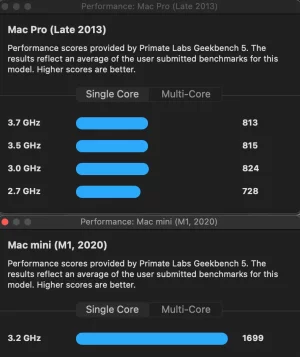

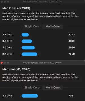

Je possede pourle boulot un mac Pro 2013, 3,7 GHz Quad Core Intel Xeon E5, memoire 14Go
Si tu souhaites attendre, tu peux aussi "booster" ton Mac Pro, en changeant le CPU pour un modèle plus puissant par exemple le 8 ou 12 coeurs (E5-1680, E5-2697) si il ne sont pas trop cher en occasion (??) et mettre plus de RAM.
Sinon par rapport a cette configuration le Mac mini M1 est bien, réutilisation des 2 écrans (1 en HDMI et 1 en USB-C) des accessoires... Et niveau puissance env x2 pour le CPU (et avec une consommation électrique divisée par 10 :p)
(Pour l'iMac 24" c'est un seul écran externe et l'entrée de gamme a un GPU 7coeurs)
Pour le GPU le M1 fait 2.6Tflops (pour le GPU 8coeurs) et la FirePro D300 fait 2.170 TFlops
Après il ya des rumeurs avec Mac mini, iMac plus puissant ou MacPro ARM.
