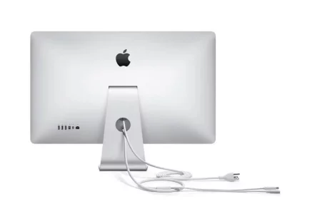

Le Thunderbolt à juste 2 câbles Thunderbolt + magsafe, le Cinema Display à 3 câbles (USB, miniDP et magsafe), au dos de l'écran c'est pareil, sur le Thunderbolt il y a 1 Port Thunderbolt, 1 Port ethernet, firewire, 3 USB. Et uniquement des ports USB sur le Display.
C’est bien le 27 pouces Thunderbolt avec 3 usb un firewire et un ethernet

Donc l'adapteur apple Thunderbolt3 > Thunderbolt2 devrait fonctionner, c'était le cas avec BigSur et les Mac M1.
Attendre la confirmation de @Anthony pour Monterey et les Mac Studio.
