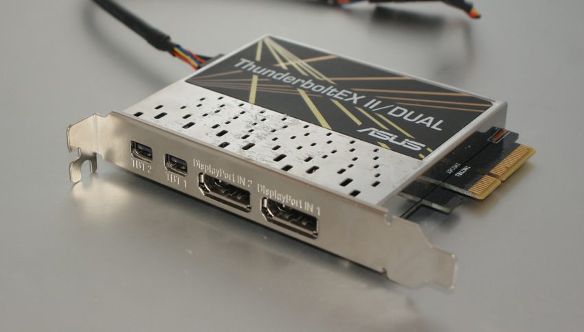

Mais on peut semble t'il bidouiller, mais ça coutera très cher et seul l'affichage + son fonctionneront (pas les ports de l'écran, pas le contrôle de la luminosité écran, son...)
Il faut une carte d'extension Pcie Thunderbolt 3 + de quoi l'alimenter + l'adaptateur Thunderbolt3 > Thunderbolt2 d'apple + un cable USB-C vers DisplayPort ou un Hub USB-C avec un port DisPlayPort et un cable DisplayPort ou mini DP suivant la carte pcie.
Ou directement un carte Pcie Thunerbolt2...
Pour illustrer c'est différent mais le principe via une carte Thunderbolt est le même:
