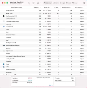

Je vous envoie également un screenshot de l'activité de mes processeurs à l'heure où j'écris ce message. Ils sont très peu utilisés et pourtant le macbook est super chaud. Et je précise que je suis dans une pièce ventilée, pas en extérieur sous le soleil.

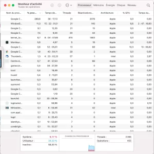

Je t'envoie également une photo avec la colonne élargie.

Il faut attendre un peu que ça refroidisse (ou pas). En tout cas il n'y a rien d'anormal dans ta capture.

Donc le GPU est plus sollicité, donc plus de chauffe. Quelle définition de l’écran et qu’elle définition à l’échelle?
+ Chrome que l’on voit sur la capture du message n°1 qui utilise plus de 300% sur les 800% (mais 400% rapide et 400% basse consommation) Si c’est 300% des cœurs rapide + l’écran externe. La consommation doit pas être loin des 15w donc chauffe le MBA qui n’a pas de ventilation.

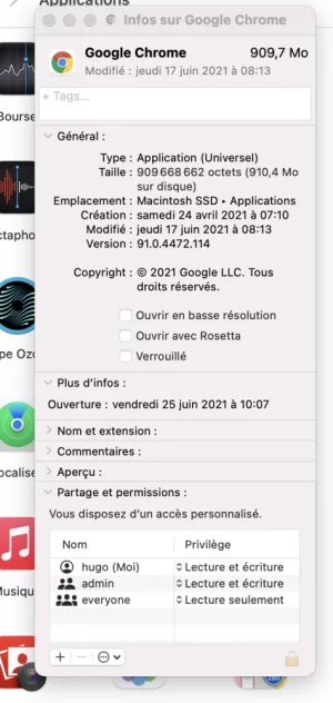

Edit: c’est bien la version ARM (apple silicon) de Chrome ou la version intel (clique droit sur l’app > lire les informations)?
L'écran que j'utilise est un 24" en full hd (pas de 4k).
Pour la version de chrome je ne sais pas, il me semble que j'avais bien sélectionné la version pour m1 lors du premier téléchargement mais je l'ai peut être mal réinstallé depuis, je vois "App universelle", cela signifierait que ce n'est pas la version pour M1 ?
