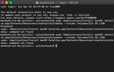

Merci, mais du coup il me mets "command not found"...

Téléchargement fini, j'exécute la commande Createinstall, c'est fait, la clé est prête.
Je viens de redémarrer mon MBA et il vient de s'ouvrir sur le Recovery téléchargé Apple. J'insère la clé et "Pomme">"Disque de démarrage", il ne trouve pas la clé. Je dois redémarrer le Mac en maintenant "Commande" ?

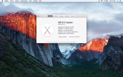

en tout cas merci des conseils, tout fonctionne à merveille sous El Capitan maintenant !
Merci beaucoup !! :D

Hello,
Joli, je penses que tu peux upgrader jusqu'à High Sierra si tu as assez de Ram, mais surtout garde la clé USB El Capitan, elle peut te dépanner dans l'avenir
4go de RAM, pas sûr que ce soit bon pour faire tourner un OS aussi récent...
C'est noté, la clé est de côté :cool:
Qu'amène High Sierra de plus qu'El Capitan ?
