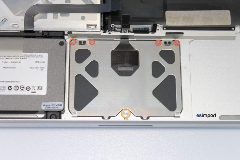

Non, le gonflement va continuer et déformer ce qu'il y a autour, surtout le Trackpad.

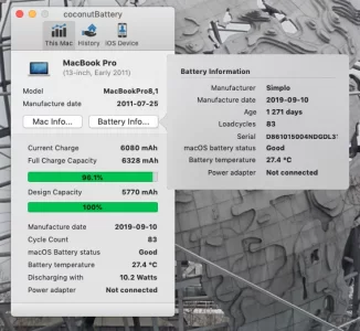

De toutes façons ce n'est pas une batterie d'une excellente qualité. Elle fausse notamment les résultats sur coconut battery depuis le début (un état de santé à 100% au bout de 4 ans, c'est louche). Je garde régulièrement un oeil sur elle depuis son installation, néanmoins je n'ai pas spécialement envie qu'elle abîme mon vieux MBP, et surtout je ne sais pas si cet écran gris foncé au démarrage est "risqué" pour l'ordinateur ou pas spécialement.

dans le cas d'une utiuisation strictement sédentaire du macbook, nul besoin d'en changer, il faudra simplement veiller à ce que la batterie ne gonfle pas, auquel cas une extraction d'urgence sera nécessaire sous peine en effet d'une déformation du trackpad:
