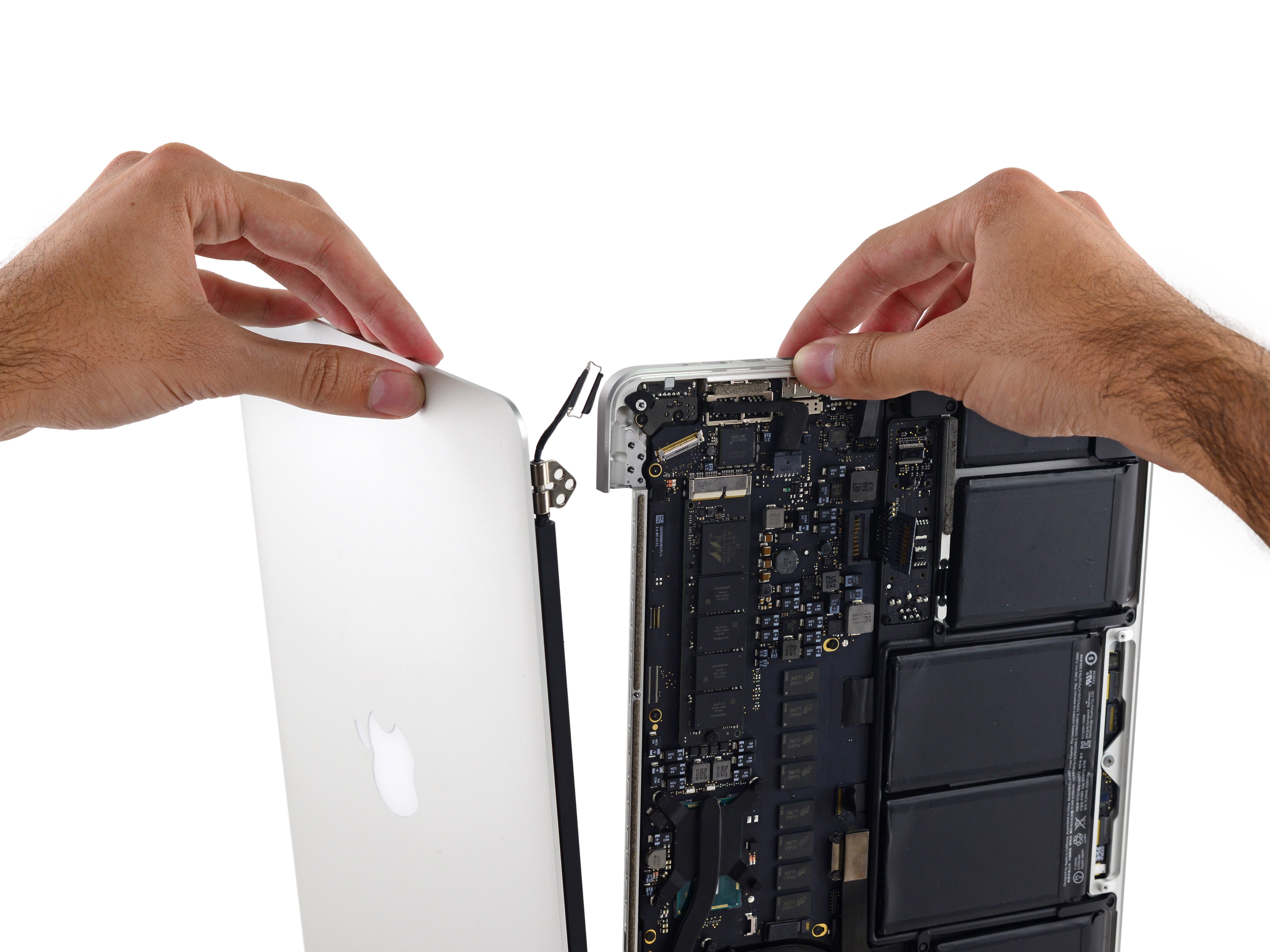

OK, donc un MacBookPro12,1 early 2015.
Peu importe l’inclinaison de l’écran...
Donc pas de flexgate…
Tu pourrais peut être ouvrir ta machine et vérifier que la connection carte mère - écran est OK :
Mais bon, c'est un peu touchy quand même…

Je vais essayer ça, j’ai un kit de tournevis de toute façon.
