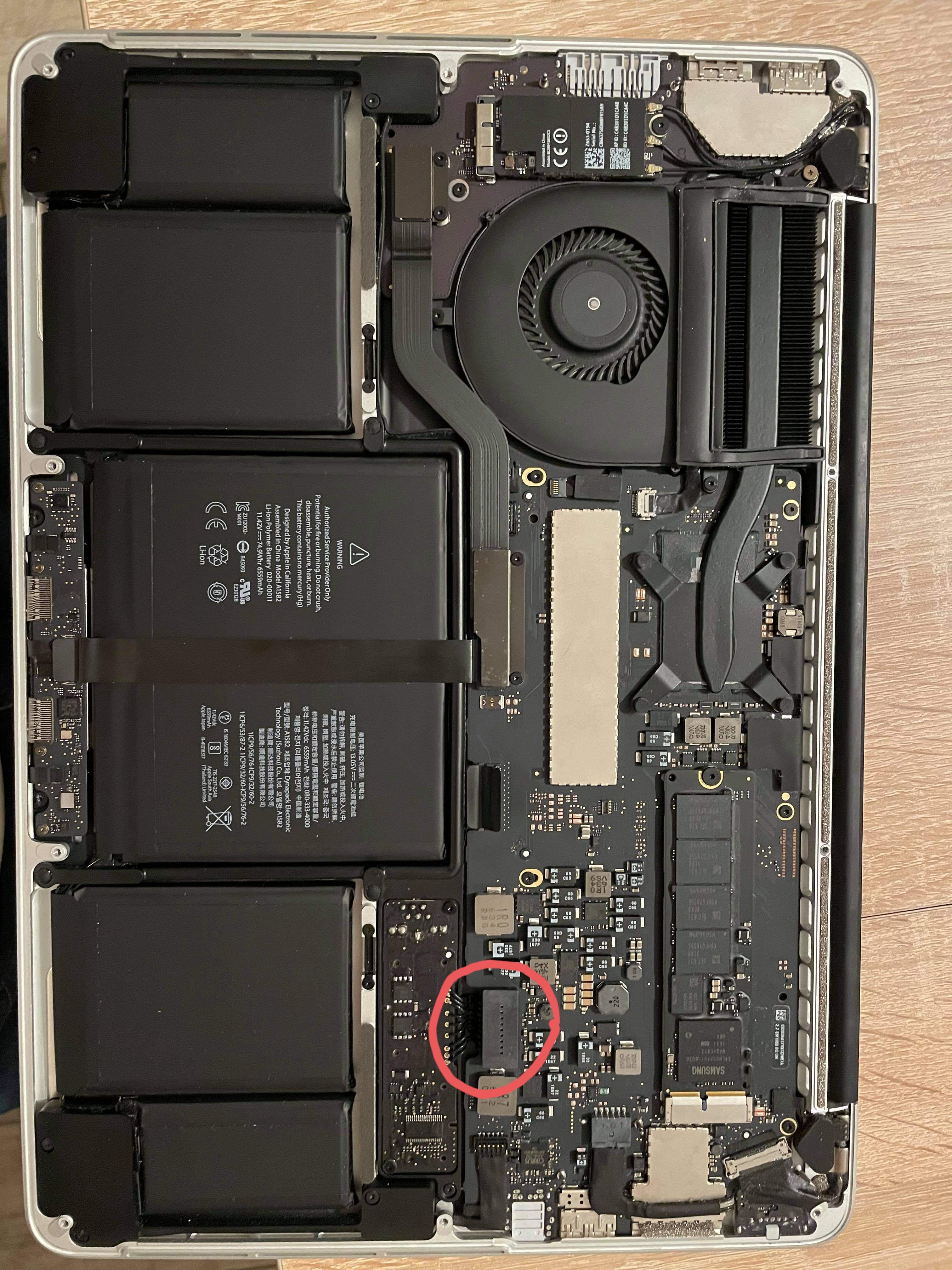

De mon côté le soucis a débuté le mois dernier, il ne s'est plus rallumé du jour au lendemain sans explication/action spécifique de ma part. J'ai testé différents chargeurs Apple, j'ai également une diode qui passe de orange à vert (les chargeurs fonctionnent car ils chargent sans soucis le Macbook de mon compagnon).
J'ai tenté de démonter l'arrière du Macbook, en créant par erreur un faux contact cela a fait marcher de nouveau le Mac, je pouvais l'utiliser et le rallumer après une veille. Néanmoins, dès que le Mac se vidait de sa batterie, je ne pouvais plus le rallumer du tout même après l'avoir chargé.
Après avoir contacté le SAV Apple et essayé toutes les manipulations de touches possibles avec eux, ils m'ont indiqué qu'il fallait l'emmener en réparation en récupérant le Mac via un coursier. Le coût annoncé était d'environ 550e sans même avoir pu identifier l'origine du problème. Cela m'a beaucoup refroidie... Je cherche donc a pouvoir identifier la source de cette anomalie pour pouvoir la réparer.
Voici entouré en rouge l'élément qui a été touché et a permis de redémarrer le Mac (à 2 reprises) ; cela ne fonctionne désormais plus...

C'est le problème, Apple ne va pas s'embêter et va changer la carte mère…
En regardant sur iFixit, ça pourrait être :
ou bien
…je ne sais pas trop…

J'ai suivi à la lettre les étapes mentionnées dans le lien (débrancher telle pièce etc sans les remplacer par des nouvelles), cela a permis sur le coup de rallumer le Macbook. Il ne démarrait pas en l'allumant, mais une fois branché sur secteur cela a fonctionné. J'ignore donc quelle pourrait être la pièce source du problème, sachant que la batterie était pleine une fois que le Mac s'est allumé et que ce dernier détecte bien le chargeur Apple (voyant vert + icône de charge sur l'écran). Je ne sais donc pas si changer la pièce du connecteur MagSafe comme annoncé sur le lien iFixit serait une solution, étant donné que le lien semble se faire entre chargeur et Macbook. Qu'en pensez vous ?
Constatant que la batterie était pleine, j'ai tenté de l'éteindre pour le rallumer direct après. Cela ne fonctionne de nouveau plus, qu'il soit hors secteur ou branché.. :banghead::bigtears:
Je suis au taquet dans mes propositions, n'étant ni électronicien / électricien / électro_quelque chose. Ca peut faire penser à des faux contacts, mais ou, je n'en ai pas la moindre idée…
