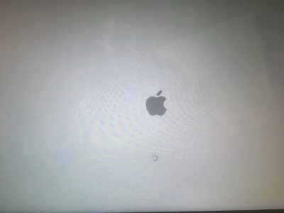

Salut tout le monde :)
Je me permets de créer un petit topic (j'espère être à la bonne place) afin de solliciter votre aide :)

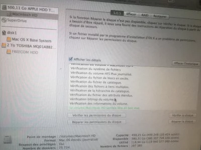

J'ai utilisé mon mac ce matin, à la fin il buguait beaucoup sur internet pour je ne sais quelle raison, je l'ai éteint à la fin des cours. J'ai essayé de l'allumer en début d'après-midi, et malheureusement il reste bloqué sur la page de démarrage avec le logo Apple et le petit cercle en grise qui charge (le cercle tourne, la page de démarrage n'est pas figée, mais ça tourne dans le vide car la page de connexion à la session ne s'affiche pas). Est-ce quelqu'un pourrait m'aider svp? :(
Merci d'avance! :)

Tu peux démarrer en mode recovery (cmd+r lors du boot) puis dans l'utilitaire de disque faire un sos sur la partition système.
Ensuite redémarrer.

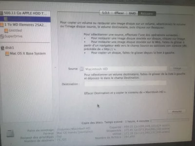

Je suis pas sur, mais j'ai l'impression que le disque dur principal est intact, puisque les fichiers sont toujours dessus. Si je réinstalle OSX, je perds tout ce qu'il y a sur le disque dur de mon mac?

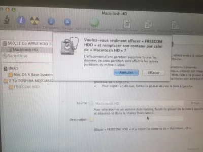

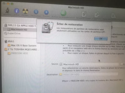

J'ai essayé l'utilitaire de disques, j'ai branché un disque dur externe, j'ai essayé de transférer, mais ça me dit "Les restaurations de partition de restauration sont seulement utilisables sur les cartes de partition GPT", comme on peut le voir sur les images que j'ai jointes, que faire? :(

Sinon - en ce qui concerne ton DDE > son disque a à tous les coups une table de partition MBR (Windows) au lieu d'une GPT (Apple). Pour le vérifier : ton DDE attaché à ton Mac > dans ta session Recovery > tu vas à la barre supérieure de menus de l'écran > menu Utilitaires > tu sélectionnes le sous-menu Terminal. Dans la fenêtre qui s'ouvre > saisis la commande (simplement informative : n'opère qu'en mode "lecture") :

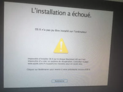

Malheureusement, j'ai essayé de "réinstallé OSX", mais quand ils me disent "Sélectionnez le disque sur lequel vous souhaitez installer OS X", et bien aucun disque dur ne s'affiche. :( le DD est mort? que faire?
Ah c'est bon! j'ai quitté l'installation, je suis retourné sur utilitaires du disque, essayé de reréparer le disque, relancé l'installation et le disque dur est apparu :)

Le message d'erreur que tu obtiens : « Impossible d'installer OS X sur le disque Macintosh HD car il est impossible d'y créer un système de récupération » est assez curieux, dans la mesure où une partition de récupération Recovery HD existant en principe juste en-dessous de la partition Macintosh HD de l'OS sur ton disque > il n'est pas question de "créer" cette partition qui existe déjà > mais de "restaurer" seulement le logiciel-Système du volume Macintosh HD.

- à présent pourquoi obtiens-tu le message d'erreur cité ? C'est que tu ne démarres pas en mode Recovery (c'est-à-dire en utilisant les ressources de démarrage de la partition Recovery HD du disque interne = mode local) ; mais en mode Internet Recovery (puisque tu dis avoir le logo d'un globe terrestre en rotation à l'écran). Or le démarrage de type Internet Recovery fait télécharger en RAM depuis l'AppStore un dossier de démarrage Recovery correspondant à l'OS d'usine du Mac > pas à l'OS installé actuellement sur le disque. L'installateur de cet OS d'usine doit repérer que la Recovery HD actuellement installée est d'une version ultérieure à celle qu'il veut installer > et comme une mise-à-jour rétrograde est exclue > il déclare qu'il ne peut pas créer un système de récupération Recovery HD correspondant à la version d'usine du Mac.
- ce qui fait rebondir la question : pourquoi avec la commande ⌘R démarres-tu en mode Internet Recovery (normalement appelé par la combinaison de touches ⌘⌥R) et pas en mode Recovery (local) ? => cela arrive lorsque le disque du Mac est inadressable > alors la commande ⌘R est convertie en ⌘⌥R et le démarrage de secours aiguillé sur le mode internet. Pourtant ton disque est bien identifié par diskutil avec ses partitions.
=> alors je demande : est-ce que tu démarres bien avec les 2 touches ⌘R seulement ? Que se passe-t-il si tu démarres la touche (alt) pressée : est-ce que tu vois bien affichés 2 volumes : Macintosh HD et Récupération 10.x (le n° de la version de ton OS) ? Si oui > peux-tu démarrer sur le volume Récupération sans toucher le logo du globe terrestre ? Si oui > déclenche le "Ré-installer OS X" et dans ce cas de figure ce serait validé.

a une table de partition MBR (Windows) et pas GPT (Apple) et un format de volume FAT-32 (Windows) au lieu de JHFS+ (Apple) --> y a-t-il des données à préserver sur ce DDE ? Si oui, peux-tu les sauvegarder sur un autre ordinateur ? Ou le DDE est-il té-initialisable sans problème ?

Alors oui, que je presse ⌘R ou ⌘⌥R, je suis à chaque fois redirigé sur Internet Recovery. Je ne tombe pas sur Recovery HD.
Par ailleurs, j'ai essayé de démarrer mon mac avec la touche , j'ai pu choisir entre les 2 volumes, Macintosh HD et Récupération 10.x. Malheureusement quand je sélectionne récupération, j'ai l'écran d'affichage que j'ai lorsque j'allume le mac, avec la pomme et en dessous le cercle qui tourne à l'infini (image)... :(

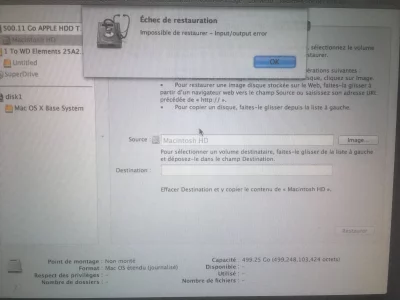

Ce matin j'ai acheté un disque dur externe neuf, j'ai essayé de restaurer mon HDD sur le DDE, et au bout d'un moment ça crashe, jâi le message "Erreur de restauration: Input/Output Error". J'ai essayé 2x, même résultat (image) :(

« Input / output error » : erreur d'entrée / sortie. C'est lorsqu'il y a échec de lecture des écritures des blocs du disque.
Je pense que la nappe (le câble connecteur plat qui relie le disque à la Carte-Mère et assure l'alimentation et le transfert des données en 2 canaux différents) est défaillante. Problème classique.
Le test tout aussi classique consiste à extraire le HDD du Mac (trivial avec un MacBook Pro : tuto d'«iFixit» ici ☞Installation d'un SSD dans le MacBook Pro 13" Unibody mi-2012☜ il te faut un tournevis cruciforme Phillips 00 et un torx T6) et de le coller dans un boîtier USB pour disque 2,5 pouces comme montré sur cet échantillonnage de «MacWay» ☞Boîtier disque dur 2,5"☜.
Tu attaches le boîtier au Mac > tu démarres la touche "alt" pressée > tu choisis de démarrer sur le volume Macintosh HD et...
- si le Mac démarre et que ta session s'ouvre => c'est que la nappe est HS (--> la changer : dans les 50€ chez iFixit ou Bricomac) ;
- si le démarrage plante => le disque doit être défaillant.​
