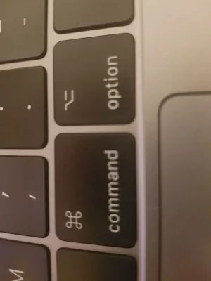

Je joins une photo, histoire d'être sûr des touches dont tu parle.. démarrage, simultanément avec ses deux touches.. si c'est cela alors non, ça ne marche pas, j'arrive continuellement sur mon mot de passe. Navrée de te déranger
Au temps pour moi ! J'avais oublié le R.. un instant

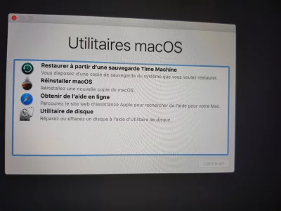

Voila j'y suis enfiiin.. ou dois-je aller pour ne rien perdre de mes données ?

Je vois que ton Mac a démarré sur un OS de secours 10.14 (Mojave) téléchargé en RAM.
Voici à présent comment tu vas pouvoir fournir les informations de base -->
- va à la barre de menus supérieure de l'écran > menu : Utilitaires > sous-menu : Terminal.
Dans la fenêtre ouverte > saisis la commande informative (ce qui est inscrit dans l'espace bleu-grisé)  :
diskutil list
  • tu vas voir s'afficher le tableau des disques attachés au Mac (en interne / externe) > avec leurs paramètres de tables de partition > partitions > Conteneur CoreStorage si présent > Conteneur apfs si présent
  • une série de micro-disques correspond à des images-disques créées en RAM à l'occasion du démarrage en mode Recovery > dont les volumes sont montés en lecture & écriture à l'espace de dossiers de l'OS de secours qui leur servent de points de montage. Ce qui permet pendant le fonctionnement de cet OS monté en lecture seule > à des écritures de s'effectuer à l'espace des dossiers où se trouvent montés les volumes des images-disques de la RAM. Ces images-disques s'effacent à l'extinction ou au re-démarrage.
  • dans la page de ce fil de MacGé > presse le bouton
    ici :
    menu  : </> Code > par ⌘V colle dans la fenêtre Code > presse le bouton Insérer (ce procédé permet un affichage fenêtré qui économise l'espace de page en respectant la mise en forme des tableaux du «Terminal» --> d'où une plus grande lisibilité)
Note 1 : si tu ne peux pas poster via le Safari de la session de secours (ça arrive) --> poste une photo du tableau (à partir du commencement = le disque /dev/disk0 ou disque physique interne) - tu as un bouton : "Transférer un fichier" en bas de cette page.

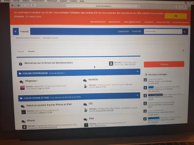

Je joins une photo, jai suivis toutes les étapes au fure et à mesure, j'en suis acctuellement ici et je ne comprend pas quelle est l'étape suivante ?

Tu presses le bouton "CONNEXION" (dans le bandeau bleu de la page d'accueil des forums) --> tu renseignes ton pseudo et ton mot-de-passe. Puis tu vas au forum macOS > ce fil : MacBook Pro bloqué > en bas de page tu presses le bouton ouvrant une fenêtre de code > tu colles le tableau du Terminal > tu presses le bouton orange : Poster votre réponse.
