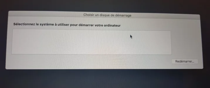

10.13 High Sierra MacBook Pro bloqué
Bien posté. Je vois que le volume de démarrage s'appelle Macintosh HD et a un format apfs.
Quitte Safari > ce qui te redonne l'écran de la session de secours (fenêtre des 4 Utilitaires macOS) > lance l'Utilitaire de disque -->
- est-ce que le volume Macintosh HD est affiché en grisé (= non monté) dans la colonne de gauche du logiciel ?​
O
Oui
Alors sélectionne Macintosh HD grisé > bouton : "Monter" > ton mot-de-passe de session dans le panneau qui le demande --> le volume Macintosh HD doit être libellé en noir, si remonté :
- est-ce le cas ?​

Je ne sais pas si tu fais allusion à cela, mais le soir précédent ce beug, j'ai procédé à l'installation des mises à jours, puis j'ai accidentellement stopé l'instalation d'un programme. Puis l'installation en question ne sait plus affiché, j'ai donc fini par installer le restant des mises à jours.
Voici le code:
-bash-3.2# bless --info /Volumes/Mac*
         748 => Blessed System File is <Preboot>/39F20CE2-B408-302C-A0A1-224A39AC2B01/com.apple.installer/boot.efi
          64 => Blessed System Folder is <Preboot>/39F20CE2-B408-302C-A0A1-224A39AC2B01/com.apple.installer
The blessed volume in this APFS container is "/Volumes/Macintosh HD".
-bash-3.2#
Hé ! hé ! hé ! :hilarious: --> le chemin de démarrage pointe sur le lanceur boot.efi d'un OS d'installation contenu dans le dossier macOS Install Data > et plus sur le lanceur boot.efi de l'OS en place.
- Interprétation --> à l'insu de ton plein gré > une installation d'OS a été déclenchée (peut-être parce que tu as activé le mode automatique de ce genre d'installation). Cette installation a planté (pour une raison inconnue) > à peine le chemin de démarrage du volume modifié par le programme d'installation. En conséquence > la distribution des dossiers-Système de l'OS en place n'a pas été touchée > mais est intègre. Actuellement > ton Mac reboote indéfiniment sur un dispositif d'installation planté. Après quelques opérations dans le Terminal --> je te donne 100% de chances de redémarrer directement l'OS en place et de réouvrir ta session intacte :).​
Commence par passer soigneusement la commande suivante :
rm -rf /Volumes/"Macintosh HD"/"macOS Install Data"
  • mets les 2 intitulés avec les "" ; pas d'espace (!) entre HD" et la / qui suit
  • je n'ai pas mis l'abréviation commode mac* ici mais l'intitulé complet "Macintosh HD" (avec les "" pour lier les 2 termes qui comportent un espace libre médian) --> car la commande rm (remove : supprimer) ne supporte pas dans une adresse des saisies abrégées (eh oui ! il faut ménager la susceptibilité de cet utilitaire)
  • la commande supprime le dossier macOS Install Data de l'installation avortée. Elle passe sans commentaire (retour direct de -bash-3.2#) si elle passe
=> est-ce que ça a bien été le cas ?

Je n'ai aucune option d'affichage, je te joins une photo
    512,4 KB · Affichages: 120
Alors au Menu  > choisis le menu : Redémarrer > et presse aussitôt la touche "alt" --> afin d'obtenir l'écran de choix du volume de démarrage :
- est-ce que tu vois affiché le volume Macintosh HD ?​
