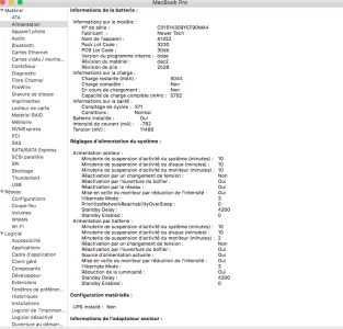

Reinstall faite, il demarre en smc by pass. Je me suis aperçu que si je cherche la batterie avec un autre mbp il marche nickel. J'ai accès à toute les infos rien ne semble anormal...:banghead:
