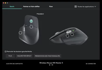

Et les options définies pour une utilisation globale et pour les applications fonctionnent correctement ?
JE suis encore en phase de test vu que je l'ai déballée vers 17 heures mais j'ai un ami qui utilise la MX Master depuis quelques temps sur un MBP Intel 15 et il me confirme que cela est très confortable.
Pour info Nowtech en a fait un test avec le clavier qui va avec, je te glisse le lien en dessous.
