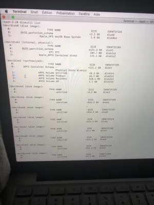

Je ne sais pas si c’est important de le préciser mais j’ai eu une erreur fsroot tree si je me souviens bien en faisant une analyse avec S.O.S

Tu as un système APFS avec un conteneur qui comprend 4 volumes dont le disk2s1 ne porte plus de nom Untitled alors qu’il devrait être désigné comme Macintosh HD (appellation Apple) ou autre nom que tu aurais pu lui donner .
Te donner la marche à suivre pour éviter de perdre tes données est hors de mes compétences , il faudrait que Macomaniac passe sur ce fil.
Si tu as une sauvegarde à jour, tu peux éventuellement l’effacer et le re formater depuis l’utilitaire de disque mais ATTENTION...tu perds toutes tes données
