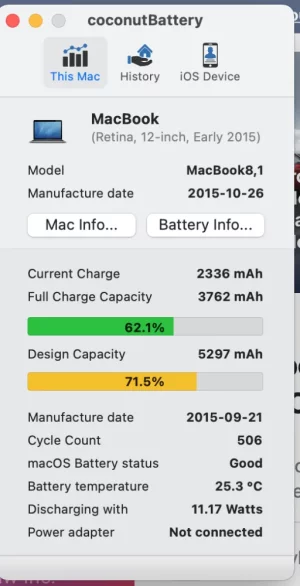

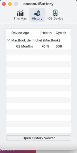

Bonjour à tous, J'ai suivi ces échanges car j'ai le même souci. Macbook 12 de début 2015, batterie de 5 ans mais qui a l'air ok, 500 cycles ( bon peut être que tout bêtement il faut changer la batterie mais je n'en suis pas sûr). Donc portable éteint ou en veille il perd 15 pour cent en une nuit. Ce qui est étrange est que si j'allume le portable après 3 jours il va indiquer comme aujourd'hui 29 pour cent MAIS il s'éteint au bout de quelques secondes et plus moyen de le rallumer. J'ai l'icône batterie déchargée, bon. Donc je le branche 1 minutes , je l'allume et il passe à 32 pour cent,...la je tape ce message avec hors secteur, j'ai bien le portable qui tient comme si j'avais vraiment mais 32 pour cent. Donc il perd en étant fermé ou veille mais en plus pour récupérer la charge de la batterie qui reste je DOIS le mettre sur secteur un temps très court avant de pouvoir utiliser la batterie restante. Ennuyeux, des idées ?
Bonjour arthur
Ta batterie est peut-être mal en point.

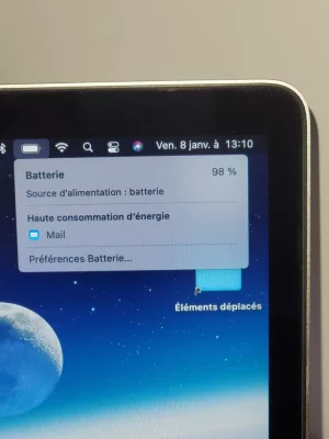

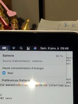

Eteint hier à 21h10, portable allumé ce matin à 08h50, je suis passé de 81 pour cent à 72 pour cent, soit 20 pour cent par jour de perte à ce rythme. Il a un sommeil agité ce petit, on dirait !
J'ai coupé le message car je dépassais le nombre maximal de caractère , en gardant les dates les plus récentes
Je note qu'à 21H 10' la charge de la batterie était à 72%. Soit pile au moment de ton rabattement du couvercle induisant la mise en sommeil-Système forcée. Si tu avais toujours 72% au réveil ce matin --> il n'y a donc pas eu de perte pendant la nuit ?
- en ce qui concerne les logs => je n'en note aucun dans le laps de temps de l'hibernation nocturne.​
Bonjour, merci pour ton retour
quand j'ai éteint le portable, je l'ai éteint depuis le menu pomme puis une fois éteint, j'ai rabattu le couvercle. Avant de l'éteindre l'information sur la charge de la batterie était de 81 pour cent depuis le système apple et aussi depuis "batterie health" le petit utilitaire. Ce que je vais faire est que je vais le charger à 100 pour cent avant de refaire la manip, pour être sûr de la base de départ.
J'ai voulu le charger jusque' à 100 pour cent, je l'ai remis en charge surement à 21h00, puis voyons que cela m'obligerait à faire la manip tard, je me suis dit que ce qui comptait c'était juste le différentiel avant après sur la période de temps. C'est bizarre d'ailleurs à 21h00 il était aussi à 72 pour cent ?. Comme ce matin. Bon, désolé pour la situation confuse, je le mets à 100 pour cent, screenshot de l'information donné par apple sur les 100 pour cent de la batterie et je l'éteins depuis le menu pomme puis une fois éteint je rabat le couvercle et je verrais demain ce qu'il en est.
D'accord.
- et au lieu de rabattre le couvercle pour forcer illico le sommeil-Système > tu peux simplement laisser le Mac s'endormir tout seul d'après ses propres réglages couvercle relevé (après 5' d'inactivité en session => il va passer en sommeil-Système => après 5' de sommeil-Système => il va passer à l'hibernation).​

Portable éteint hier à 13h10 avec 100 pour cent sur secteur, en le débranchant la batterie a annoncé 98 pour cent. Portable éteint par le menu apple, puis couvercle fermé une heure après. réveil ce matin, 83 pour cent de batterie soit 15 pour cent en 20 heures.
Commande faite et voilà le résultat.
Aucune ligne sur la période testée, c'est peut être un bon signe mais qui incrimine la batterie en tant que telle ?
Bonne journée.

La perte de charge n'est pas excessive en soi (15%) > mais elle demeure injustifiée : au sens où aucun log n'attestant de réveil clandestin (DarkWake) pendant l'hibernation nocturne => la perte devrait être égale à 0%.
- c'est peut-être bien en effet un indice de batterie en voie de défaillance. Télécharge et déplace dans les ApplicationscoconutBattery☜ (gratuit). Lance le logiciel et poste une capture du panneau affiché.​
Voici la capture de coconut,
    313,1 KB · Affichages: 168
    275,9 KB · Affichages: 158
Il semble que la batterie soit fatiguée. Tu as les meilleurs réglages possibles pour optimiser sa consommation. Aussi longtemps que les pertes de charge restent gérables sur une journée : tu n'as qu'à faire avec en te disant que c'est inévitable.
Oui, je voulais juste tenter d'éviter de passer à côté d'un réglage qui serait la cause puisque je vois que des utilisateurs ont ces problèmes même avec des batteries récentes ou juste en changeant de système d'exploitation. Merci beaucoup pour ton aide précieuse et le temps que tu passes pour nous aider le groupe des "batteries boys en folie".
