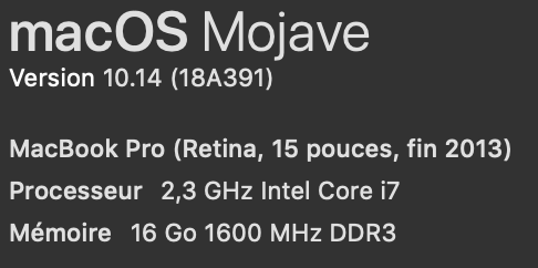

Alors comme le titre l'indique mon MacBook Pro Retina de fin 2013 crash constamment, et cela depuis maintenant plusieurs années.
Au début c'était de temps en temps, et puis de plus en plus souvent, et maintenant quand ça lui arrive il ne tient que quelques secondes.
Je dis "quand ça lui arrive" car si je le laisse éteint pendant quelques heures, il tient plusieurs minutes avant de faire une "crise de crashs".
Lors du crash l'écran de fige, les ventilateurs se lancent à pleine puissance pendant quelques secondes et pouf, extinction.

Nom du modèle : MacBook Pro
Identifiant du modèle : MacBookPro11,3
Nom du processeur : Intel Core i7
Vitesse du processeur : 2,3 GHz
Nombre de processeurs : 1
Nombre total de cœurs : 4
Cache de niveau 2 (par cœur) : 256 Ko
Cache de niveau 3 : 6 Mo
Mémoire : 16 Go
Version de la ROM de démarrage : MBP112.0146.B00
Version SMC (système) : 2.19f12
