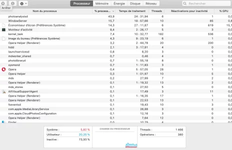

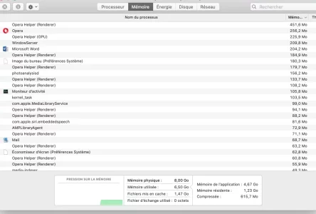

mon mb pro mi 2011 (je le chouchoute) chauffe et tourne seul alors qu'il est fermé et deux fois il a redémarré seul. Plusieurs fois je le reprends le matin et la batterie est du coup déchargée. Il doit y avoir une appli qui relance toute seul mon mb ? J'ai tenté de fermer toutes les applications avant de le mettre en veille et de fermer le clapet sans l'éteindre, en vain. Une idée ? Merci !!
hello, oui, lorsque je ferme le clapet je l'entends tourner tout seul et chauffer... donc en mode fermé, et c'est nouveau
MacBook Pro (13 pouces, mi-2012)
2,5 GHz Intel Core i5 double cœur - mémoire 8 Go 1600 MHz DDR3
PS : le nombre de cycles de la batterie est plus qu'ok, et j'ai fait un SMC et un NVRAM !
Je ne vois rien de bizarre dans les copies d'écran.

photoanalysisd 59.34 % (Apple)

Instantané de l’utilisation de la mémoire par opération :
Opération (nombre) Usage de mémoire (Source - Lieu)
Opera Helper (Renderer) (15) 1.50 Go (Opera Software AS)
EtreCheckPro 563 Mo (Etresoft, Inc.)
Opera 328 Mo (Opera Software AS)
photoanalysisd 182 Mo (Apple)

Et bien, il y a de grandes chances que ce soit cette activation (photoanalysisd de son petit nom dans le rapport etrecheck et la mémoire) qui occasionne ces sorties de veille.
Tu as aussi quelques fichiers orphelins à virer, un CleanMyMac qui va énerver et des démarrages systématiques dont tu pourrais te passer.
Attends l’avis des spécialistes pour entreprendre le ménage
Réactions: RICOOL
Merci beauuucoup Oyapoque ! J evais faire ça mais qu'est ce que photoanalysisd ?? (il ya des chances que ce soit ça)
