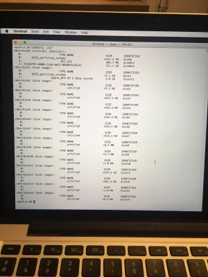

diskutil list
  • dans le Terminal d'un session de secours
- voici comment tu vas pouvoir poster ici ce tableau sans avoir besoin de prendre de photo -->
  • dans la page de ce fil de MacGé > presse le bouton
    ici :
    menu  : </> Code > par ⌘V colle dans la fenêtre Code > presse le bouton Insérer (ce procédé permet un affichage fenêtré qui économise l'espace de page en respectant la mise en forme des tableaux du «Terminal» --> d'où une plus grande lisibilité)
Note 1 : si tu ne peux pas poster via le Safari de la session de secours (ça arrive) --> poste une photo du tableau (à partir du commencement = le disque /dev/disk0 ou disque physique interne) - tu as un bouton : "Transférer un fichier" en bas de cette page.
Merci pour la rep hyper rapide mais je sais pas si c’est le site qui beug ou le fait que je vienne juste de m’inscrire mais impossible de me connecter à mon compte ni même de restorer un mot de passe ou autre
On voit très bien ton disque de 121 Go en disk0. 2 partitions sont affichées -->
  • la n°1 disk0s1 EFI (209 Mo) = partition auxiliaire de rigueur avec une table GUID
  • la n°2 disk0s2 7C3457EF-0000-11AA-AA11-00306543ECAC (121 Go) est une partition de type apfs > désignée ici par son UUID car l'OS de secours sur lequel tu es démarré actuellement = l'OS de secours d'usine du Mac - correspondant à un OS antérieur à l'apfs qui a débuté avec High Sierra 10.13. Donc cet OS de secours ne sait pas identifier l'apfs.

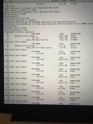

Alors en 2 étapes. 1ère étape : réinitialisation du disque. Passe la commande exacte :
diskutil eraseDisk jhfs+ "Macintosh HD" disk0
  • respecte les espaces ; mets "Macintosh HD" avec les "" : le 0 de disk0 est un zéro
  • la commande efface le disque > et remet une table GUID neuve + un volume Macintosh HD au format jhfs+ standard
Poste une photo de l'affichage retourné.
Attention ! --> ne lance surtout pas dans la foulée l'option : "Réinstaller OS X" de l'OS de secours d'usine.
Oui : parfait. Tu disposes d'un volume Macintosh HD réinstallable.

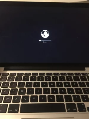

  • redémarre (Menu  > Redémarrer) > et tiens aussitôt pressées les 3 touches ⌘⌥R (cmd alt R) = démarrage par internet qui connecte le Mac au Wi-Fi > télécharge en RAM un OS de secours 10.14 (500 Mo - globe terrestre en rotation) > démarre le Mac dessus à la fin. Tu obtiens un écran affichant une fenêre de 4 Utilitaires macOS.
  • lance l'option : "Réinstaller macOS" --> en choisissant le volume Macintosh HD comme destination quand cela te sera proposé. Après un téléchargement dans le volume des 6,2 Go de ressources d'installation de Mojave > l'installation devrait s'effectuer.

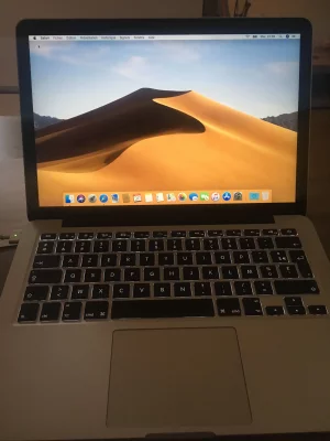

Et voilà comme neuf !
Je ne sais comment te remercier macomaniac ! Si ce n’est de t’encourager à continuer ainsi ! Un bel état d’espri d’entaide et de partage ça fait plaisir ! (J’essaie aussi d’aider les personnes autour de moi dans mon domaine : la construction bois donc si besoin faut pas hésiter à venir me voir )
