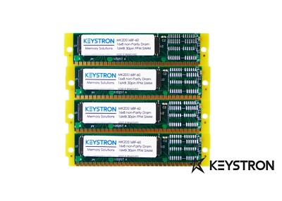

Dernière question, j'ai fais l'acquisition de 4 barrettes de 16Mo :
Cependant, je n'ai pas fais attention aux "60ns", est ce que cela a une impact sur le fonctionnement des barrettes pour mon SE/30?
60ns c'est la rapidité d'accès aux données.
Pour une SE/30, il faut qu'il soit inférieur à 120ns, donc c'est bon.

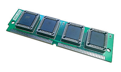

La plupart des IIsi (en tout cas tous ceux que j'ai vu) ont une ROM soudée et le support pour la ROM est vide. Ceux avec ROM sur barrette sont plutôt rare (si c'est le cas, ne le sacrifie pas, ça m'intéresse ;-)
D'autres Mac (comme le IIcx), ont un support ROM vide et un jumper pour privilégier la ROM sur barrette si tu en mets une (Apple avait peut-être prévu de faire des upgrades de ROM ?).
Donc regardes bien le tiens pour voir s'il a une barrette ROM... ou pas.
J'avais essayé une barrette de IIfx (ils ont tous une barrette ROM amovible et j'en ai plusieurs) sur un de mes SE/30, franchement, je n'ai trouvé aucune différence avec MODE32.
