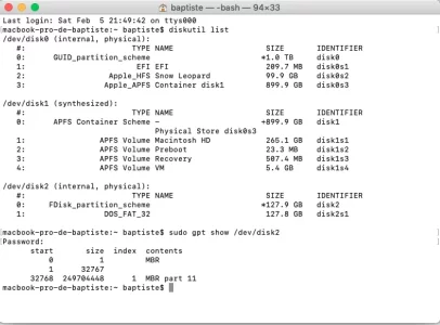

Je me permets un gros up de topic, mais je rencontre un problème similaire avec une carte SD. Elle ne fonctionne plus, seul Disk utility l'aperçoit mais ne sait rien faire avec (chaque restauration finit par planter).
Voici ce que m'indique le terminal:
A votre avis, est-ce que la SD est récupérable, ou est-ce que je dois me résigner à la jeter?
Merci par avance pour votre aide!

On voit que la table de partition est une MBR (schéma Windows) inscrite sur le seul bloc 0 de la carte. Puis il y a une bande d'espace libre de 32767 blocs (de 512 octets) = 16,8 Mo. Enfin une unique partition de 249704448 blocs = 127,8 Go. Le tableau de diskutil montre que le type de la partition est DOS_FAT_32 > mais aucun volume ne se trouve formé sur la partition.
- si la carte est toujours disk2 > passe la commande :​
diskutil eraseVolume fat32 CARTE disk2s1
  • qui tente de créer un volume CARTE en format FAT-32 sur la partition
- en bas de cette page des forums MacGé => utilise le menu (le 17è depuis la gauche = vers le milieu de la barre) dans la barre de menus au-dessus du champ de saisie d'un message > sous-menu : </> (= Bloc de code) => tu fais ton coller dans la fenêtre de code et Continuer.​

Voici ce que me retourne le terminal avec cette manipulation. Apparemment le formatage fonctionne, mais impossible de monter le volume par la suite.
/dev/disk4 (external, physical): #: TYPE NAME SIZE IDENTIFIER 0: FDisk_partition_scheme *127.9 GB disk4 1: DOS_FAT_32 ⁨⁩ 127.8 GB disk4s1 baptiste@macbook-air-m1 ~ % diskutil eraseVolume fat32 CARTE disk4s1 Started erase on disk4s1 Unmounting disk Erasing 512 bytes per physical sector /dev/rdisk4s1: 249643456 sectors in 3900679 FAT32 clusters (32768 bytes/cluster) bps=512 spc=64 res=32 nft=2 mid=0xf8 spt=32 hds=255 hid=32768 drv=0x80 bsec=249704448 bspf=30475 rdcl=2 infs=1 bkbs=6 Mounting disk Could not mount disk4s1 after erase Finished erase on disk4s1 baptiste@macbook-air-m1 ~ %

Le formateur de système de fichiers FAT-32 n'arrive pas à former un système de fichiers valide sur l'en-tête de la partition > générateur d'un volume. Je crains que ta carte ne soit HS.
