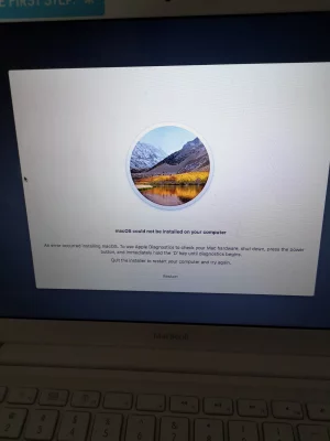

Je me permets de rejoindre votre discussion car je dois aussi faire face à ce problème.
Mon MacBook fonctionnait sous Yosemite. J'ai voulu faire une MAJ pour obtenir la version High Sierra. Tout se passait bien jusqu'à obtention du message ci-dessous...
Avez-vous une idée ??
Suivre les instructions du message n'a rien donné.
    931,7 KB · Affichages: 180
Bonjour Madubalba
Est-ce que tes démarrages tournent en rond --> au sens où ton Mac revient sans arrêt sur l'écran d'installation plantée dont tu as donné la photo ?
