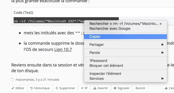

Sélectionnes toute la ligne de commande, tu fais un clic droit dessus, tu sélectionnes Copier...
... puis dans ta réponse tu fais un cmd+V. J'ai l'impression que tu n'es pas familiarisé avec les raccourcis clavier.
