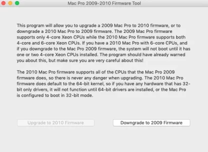

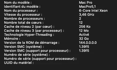

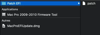

C'est un patch qui m'a permis de passer du 4.1 au 5.1
J'ai ajouté des screenshot du patch que j'ai utilisé. (j'ai lancé le firmware tool et fait l'impression écran, au cas ou c'est utile avant de fermer la fenêtre)
