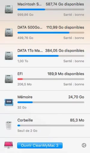

CleaMyMac et le finder vient de m'ouvrir un nouveau disque après la commande
Je suppose que c'est normal

Il n'y a dans le dossier EFI du volume EFI qu'un dossier APPLE régulier (avec ses contenus). Aucun composant de prédémarrage de Windows qui pourrait être responsable de l'affichage d'un volume Windows fantôme. Passe la commande :

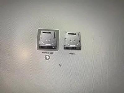

Tu es sûr alors d'avoir une icône de volume intitulé Windows quand tu démarres la touche "alt" tenue pressée ?

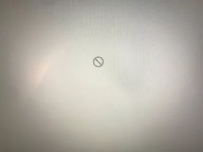

interessant, après avoir fais la manip avec Alt et démarré le macpro, j'ai eu des plantages avec un plug'in que je voulais utiliser. J'ai redémarrer une nouvelle fois et le macpro s'est alumé normalement. Sauf que je ne peu plus utiliser le plug'in (Et j'en ai testé qu'un seul...), le logiciel plante à chaque fois, ca c'est nouveau depuis l'install du SSD. IMG_7100.webp
Aucun des 2 volumes EFI ne recelant de générateur d'un volume Windows fantôme > il faut que le composant qui le suscite à l'écran du gestionnaire de démarrage soit contenu dans un des 3 volumes principaux. Composant qui doit être un boot_loader (démarreur) de Windows : bootmgr ou bootmgr.efi. Ce fichier ne peut pas se trouver recelé dans le volume Macintosh SSD > du fait que ce dernier volume se trouve affiché à l'écran du gestionnaire de démarrage. Car le volume Windows équivaut au volume contenant le boot_loader > dont le gestionnaire de démarrage scanne le présence => ce qui lui fait conférer au volume contenant le "label de boot" : Windows. Il faut donc que le boot_loader responsable du volume Windows fantôme soit le volume DATA 500Go MacPro ou le volume DATA 1To MacPro.

J'ai relu mon texte d'hier avec la photo du sens interdit. C'est pas très compréhensible !
En fait en faisant la manip Alt au démarrage, j'ai démarré le MacPro normalement et j'ai eu des soucis avec un plug'in installé qui ne m'a jamais posé de problème avant. Il fait carrément planter le logiciel Host dès que je l'ouvrais. (et c'est toujours le cas d'ailleurs).
J'ai donc redémarré l'ordi et c'est la que le sens interdit est apparut : au 2eme redémarrage après celui du Alt.

- quand tu démarres avec la touche "alt" tenue pressée --> tu lances le gestionnaire de démarrage de l'EFI (le boot_manager) > qui scanne les volumes (tous montés par défaut dans le temps du boot) à la recherche de boot_loaders = démarreurs d'OS. Quand un boot_loader est trouvé => le volume qui le recèle est affiché à l'écran de choix du volume de démarrage > avec couramment le label de boot (intitulé de volume démarrable) qui correspond au nom du volume d'après le système de fichiers générateur du volume. Ainsi > ton volume de démarrage de macOS se trouve affiché comme Macintosh SSD > ce qui est aussi son nom de volume d'après le système de fichiers apfs qui le forme.​
- mais il arrive qu'un boot_loader de Windows soit présent dans le volume EFI de la 1ère partition du disque --> auquel cas le gestionnaire de démarrage affiche le volume EFI non avec l'intitulé de volume EFI du système de fichiers FAT-32 qui le forme > mais avec le label de boot "fabriqué pour l'occasion" : Windows. Si un pareil boot_loader se balade dans un volume monté de données => alors le gestionnaire de démarrage va idem afficher le volume de données en question sous le label de boot : Windows comme s'il s'agissait d'un volume Windows démarrable (ce qui n'est pas le cas).​
On a cherché dans les 2 volumes EFI des disques de ton Mac --> sans repérer de boot_loader de Windows. On a aussi cherché dans les 2 volumes de données indépendants du volume de démarrage --> sans plus de chance. L'affichage d'un volume Windows à l'écran du gestionnaire de démarrage devant - en toute nécessité logique - provenir de la présence d'un boot_loader de Windows dans un volume monté à ce moment-là --> il ne me semble rester que ton volume de démarrage à explorer - si tu n'as pas de disques externes régulièrement attaché en USB au Mac.
