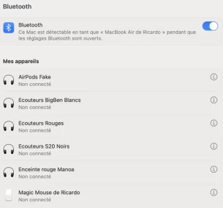

je la vois :
Je la connecte,
Elle SE CONNECTE !
Apparait tout en haut en mode connecté, mais ne commande pas le pointeur, et se deconnecte.
Elle est chargée correctement.
Voila . Au secours...

Le Bluetooth est chatouilleux, si tu fais un appairage avec un autre Mac, il te faudra comme mentionné en réponse #3 , en faire la suppression dans TON MBA et recommencer l'appairage, une simple reconnexion ne suffit pas.
Supprime là de ton mac et recommence l’appairage
Victory !
encore eut il fallut que je le susse ... :)
J'ai "oublié cet appareil"
Puis redétecté,puis connecté.
Tout va bien.
