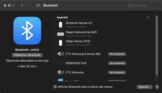

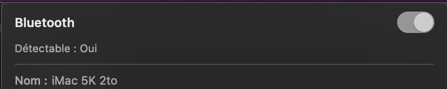

Sur la capture le bluetooth est marqué Bluetooth "non détectable" ??
.je n'ai pas pour le moment de version macOS Big Sur, alors est-ce le panneau Bluetooth des Préférences Système ?
Non c'est dans la barre des menus, en cliquent sur l'icône bluetooth + Alt/Option (ou centre de contrôle > icône bluetooth + Option)
oui oui bah j'ai bien la même

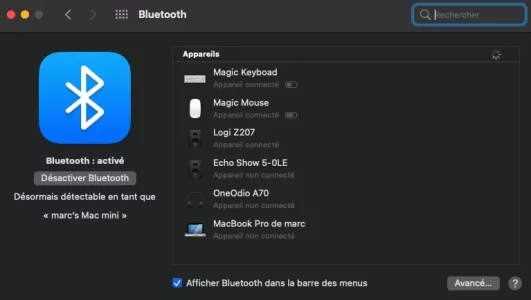

C'est pour @tabasko ;)
Par contre @tabasko c'est indiqué que ton Mac n'est pas détectable en bluetooth (dans la barre des menus) ? C'est normal ou pas ?

c'est bien "détectable" j'ai fais ma capture au mauvais moment, mais bien vu.

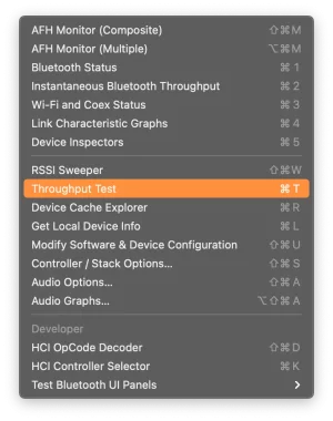

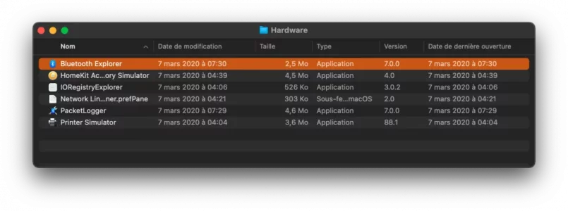

Il y a un utilitaire apple pour surveiller, analyser le bluetooth "bluetooth explorer".

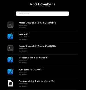

Il faut aller ce connecter, puis télécharger additional tool for Xcode 11.4 (il ne semble pas présent avec les versions 12 et 13) et c'est dans le dmg > Hardware > bluetooth explorer

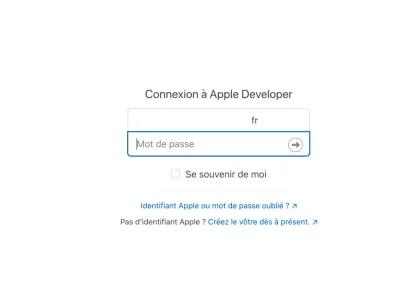

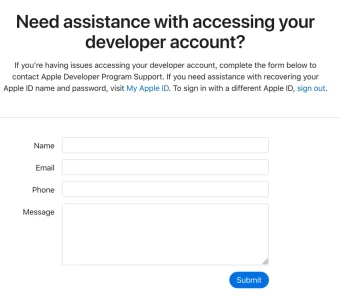

J'ai l'impression qu'il faut un compte développeur. Ton url, une fois connecté, me donne ceci.
J'arrive à lancer xcode (je sais même pas ce que cela fait sur mon imac !) par contre je suis je l'avoue largé sur l'environnement xcode
    349,9 KB · Affichages: 103
Normalement non, je ne suis pas dévelopeur et je me connecte avec mon compte apple "normal"
La capture c'est directement ce que tu obtiens? Avec quel navigateur?
https://developer.apple.com/download/more/

Normalement non, je ne suis pas dévelopeur et je me connecte avec mon compte appel "normal"
avec Firefox, et après m'être authentifié
(sans surprise, même résultat avec Safari)
