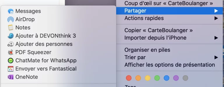

Depuis un certain temps (est-ce depuis CATALINA ?) je n'ai plus dans les méthodes de partage (click droit quand sur un document) l'application Mail qui s'ouvrait alors sur un message ayant en pj le document, et je ne vois pas comment la remettre.
La seule façon est d'ajouter la pièce-jointe après avoir créé le courriel...
Merci de toute information

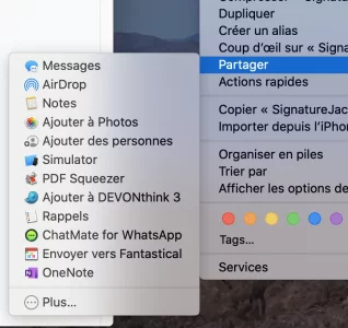

Là, sous High Sierra, j'ai bien le menu qui t'intéresse.
Je regarderai ce soir sous Mojave.

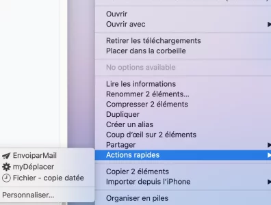

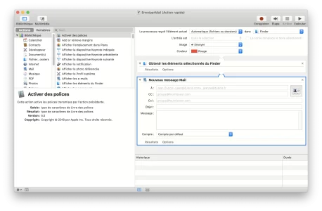

J'ai fait un service automator, qui apparaît dans le menu "Actions Rapides"
Mais je n'ai pas trouvé l'accès (pour y mettre des scripts) à Partager

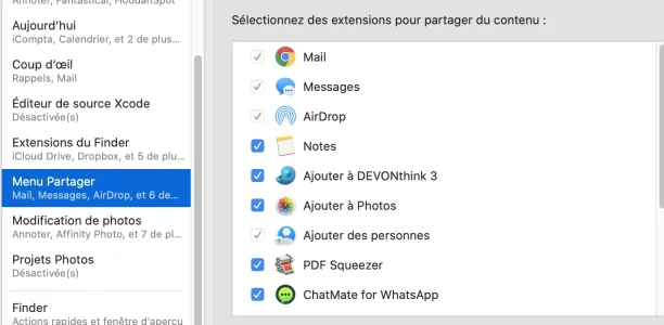

Sous High Sierra dans Préférences Système -> Extensions -> Menu Partager -> Mail est coché par défaut, est-ce le cas sous Mojave ??
C'est le cas sous Catalina, mais mail n'apparaît pas dans le menu en action
on dirait que l'item mail est mangé, j'ai changé l'ordre et c'est toujours mail qui disparaît....
Merci de me dire si vous l'avez avec Catalina cela me donnerait une piste à suivre (conflit avec d'autres extensions de mail ??)

Sous Mojave, c'est bon.
Mais sous Mojave j'ai un + qui permet d'ajouter des commandes.
j'ai testé et ça m'a amené aux Préférences Système / Extensions / Menu Partager et Mail est coché, non sélectionnable.
Alors que dans ta copie d'écran, Mail est coché avec l'icône de Chrome… ??
Je pensais que c'est parce que mon compte par défaut est le compte Gmail...mais je l'ai désactivé et cela ne change rien

Mail reste bien coché par défaut dans le menu "partager" /extension des préférences systèmes. Mais il n'apparait toujours pas dans les menus "partager" du système que ce soit en clic droit, avec l’icône "partager" du Finder, avec le menu Fichier / Partager d'Aperçu, le menu Partager de Page etc....
Je viens d'avoir le problème. Rien à voir avec la version de l'OS X, il faut aller dans les préférences Mail et remettre Mail comme application par défaut. Dans mon cas Chrome avait remplacé a l'insu de mon plein gré Mail et il avait disparu du menu partager.
donc pb résolu !!!
