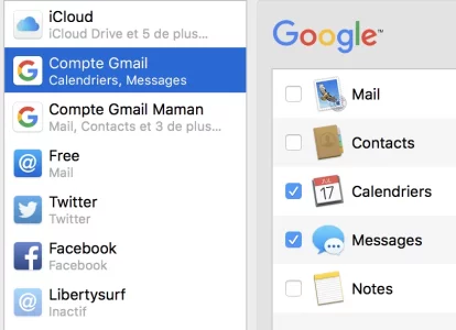

Ah ... ça progresse !
c'est mon compte gmail qui fait crasher Mail , quand je décoche Mail , Mail ne crashe plus
en recochant mail crash à nouveau
va falloir que je trouve comment remettre mes mails Gmail ... et éliminer celui qui semble corrompu

Bonjour à tous ,
Je relance ce topic car ce matin mail crashe de nouveau à l’ouverture sur mon iMac…
j’ai identifié mon compte Gmail comme le coupable puisque quand je désélectionne mail de ce compte (partie droite sur la capture qui suit), Mail ne crash plus !
J’ai supprimé comme le suggérait Sly54 les fichiers Enveloppe Index , mais sans succès
J’ai supprimé le compte Gmail et je l’ai recréé => mais même problème, Mail crashe
Ce qui est surprenant c’est que le compte Gmail maman qui est un compte secondaire de mon compte principal, et qui permet de gérer la messagerie de ma mère fonctionne sans problème.
