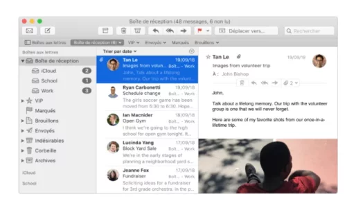

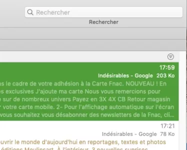

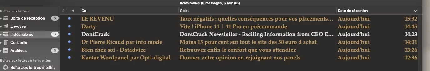

Je souhaiterais revenir à l'ancienne configuration de Mail dans mac Mojave avec, dans la 1ère colonne, le correspondant accompagné de l'objet et la date. Dans la 2ème colonne l'aperçu de l'objet
Ci-joint les 2 copies : l'actuelle (avec de - objet - date - heure, sans aperçu)
le 2ème (l'affichage de Mail que je voudrais avoir)
Merci de votre aide

2 - je vous joins à nouveau la présentation actuelle de ma boite qui ne me convient pas (booking, vente privée est...)
et celle que je souhaite avoir que j'ai copié sur le site Apple.
à +

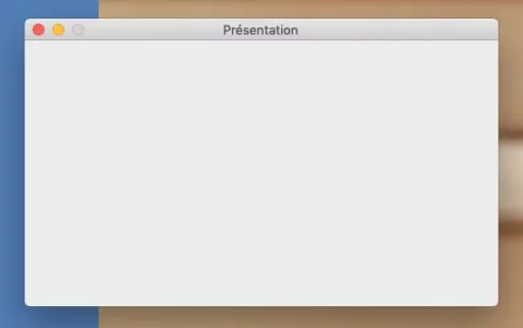

Remarque complémentaire:
Dans préférences mail, lorsque j'ouvre "présentation" la case est vide ! J'ai l'impression que cette application "déraille !"
