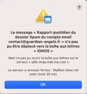

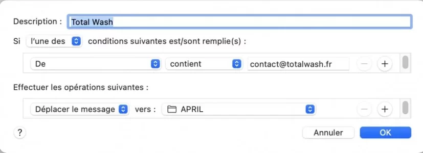

Nouveau problème avec Mail et ses règles.
Mail ne garde pas les règles définies, elles sont décalées et une alerte me signale que la BAL n'existe pas. J'ai vérifié, la règle ne prends pas en compte la BAL sélectionnée.
J'ai reconstruis les BAL et les Index, mai sans succès.
Exemple:
Exemple:
Je te conseille fortement de ne pas faire ces règles en local et de privilégier les règles faites sur gmail directement également
Chose faite :up:, j'ai supprimé les règles Mail.
C'est quand même un peu juste la gestion des règles sous Mail !!!
