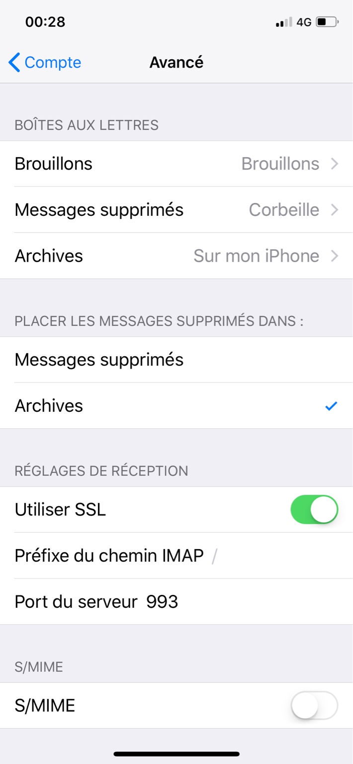

Bonsoir
Peut être devriez vous suivre mes réglages pour configurer votre compte mail pour les archives
Captures écrans
Dans « réglages « vous devez aller dans « comptes et mot de passe » vous cliquez puis choisissez votre compte mail et vous cliquez sur « avancé » en bas et ensuite procédez au réglages comme ci dessous
Bonsoir
Captures écrans
Merci pour cette réponse. J’ai essayé mais je ne vois pas l’evolution.
