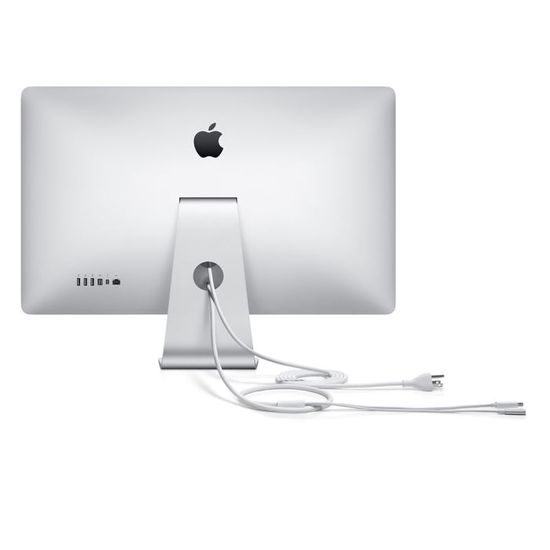

Je pense tenir un début d'explication... Le 27 est annoncé comme écran Thunderbolt display
C'est la question que je posais au début. Car le 27" existe dans les 2 versions "Thunderbolt" ou "DisplayPort" comme le 24"

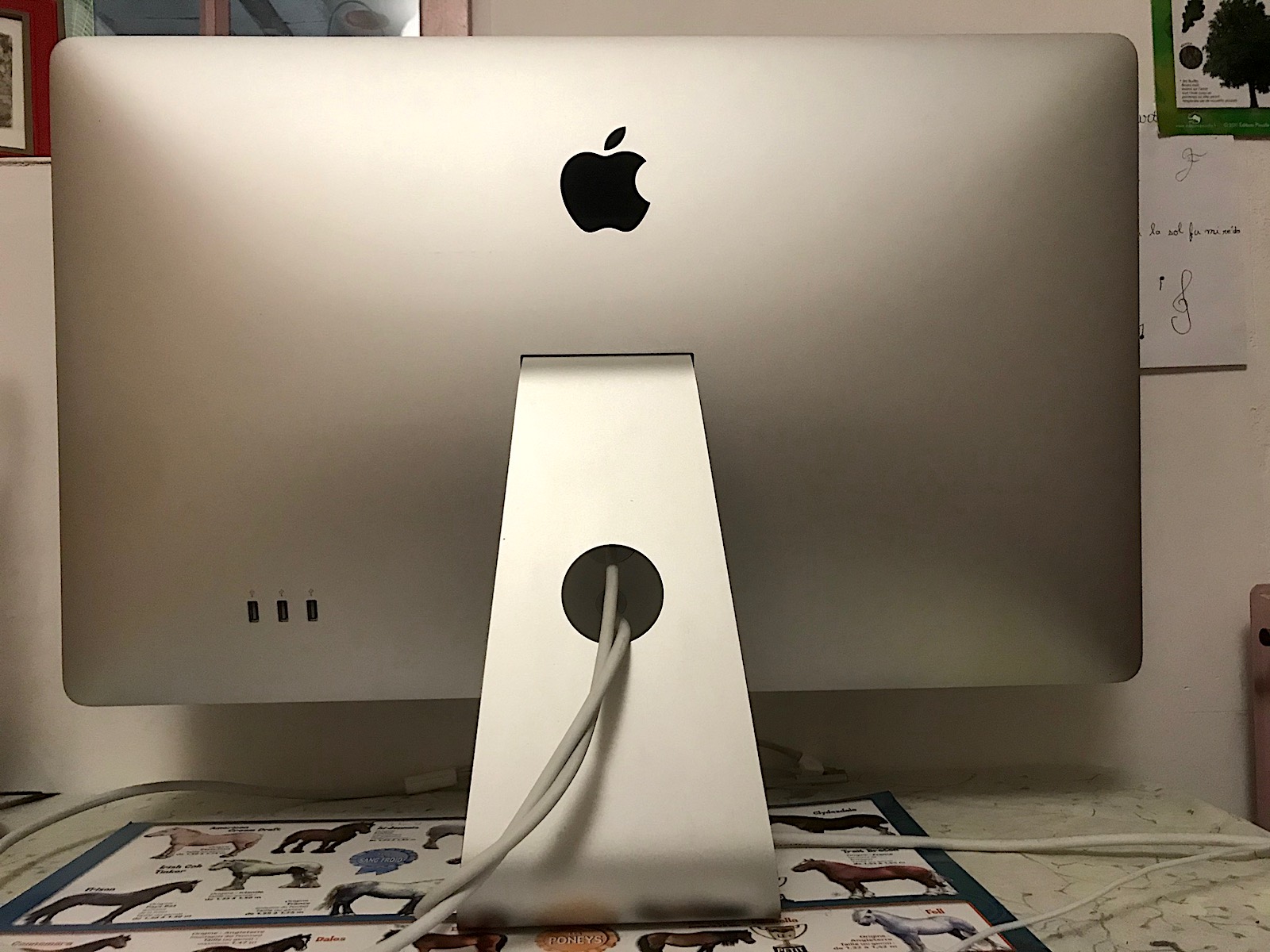

C'est simple de les différencier. Le Thunderbolt à juste 2 câbles Thunderbolt + magsafe, le Cinema Display à 3 câbles (USB, miniDP et magsafe), au dos de l'écran c'est pareil, sur le Thunderbolt il ya 1 Port Thunderbolt, 1 Port ethernet, firewire, 3 USB. Et uniquement des ports USB sur le Display.
Le Thunderbolt Display:
Le cinéma Display:

Mais cette réponse semble indiqué que c'est un cinéma display et pas un Thunderbolt, donc c'est du DisplayPort (miniDP)
