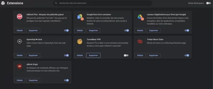

Voilà les extensions que j'ai sur Chrome :
    222,7 KB · Affichages: 56

Rien de suspect, sauf AdBlock, qui fait double emploi avec uBlock.
Au passage, je croyais que le seul vrai uBlock n'était plus dispo. que sous Firefox. Uh ?
Il y avait bien 2 versions, mais il utilise Google Chrome. Pour Safari, il n'y a plus de version uBlock Origin et ça fait un bon moment.
