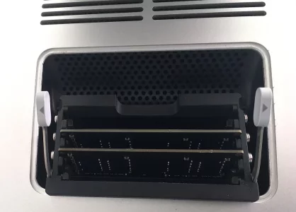

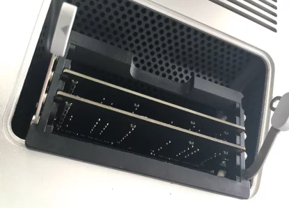

J'ai donc ouvert, déballé, et installé, mais le mac ne veut plus démarrer. Il y a un sens ?
Tu as testé en enlevant les barrettes d'origine, ou bien en les laissant ?
Mais a priori, je dirais de renvoyer les barrettes (parce que des barrettes de 4Go dans un emballage de 32Go, c'est très étrange…).
J'ai testé en laissant les barettes d'origine en place, il y a un logement libre en haut et un en bas.

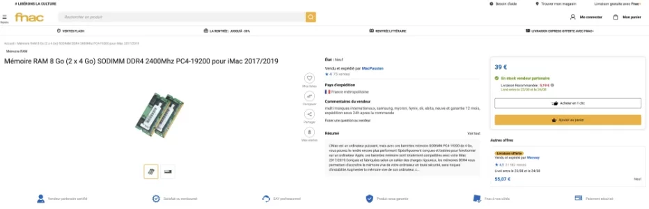

Mais effectivement, j'avais signalé ( photo à l'appui ) cette "erreur " d'emballage. Le vendeur est certifié FNAC, m'a envoyé emails et SMS me disant d'ouvrir, qu'il y a avait bien 2 x 4 à l'intérieur. Il voulait aussi clore le litige sur le site de la FNAC où il apparait comme vendeur certifié.

Je me renseigne un peu sur ce vendeur, trouve 2 adresses différentes, un site sans aucune adresse, pas de mentions légales, pas la même adresse que mon vendeur après recherche par SIRET .... le mien à Villejuif, un autre à Paris ...

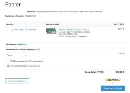

En passant, est-ce que je peux par exemple acheter 2 x 16 Go ( directement chez CRUCIAL ) pour supprimer, enlever les actuels 2 x 4 Go ?.. Les installer à leurs places ?..
Normalement oui.
Mais je n'en vois pas l'intérêt : tu mets les 2*16 Go en plus des 2*4Go (comme ce que j'ai fait). Comme ça tu gardes les abrites d'origine, c'est toujours utile s'il te faut un jour tester des barrettes…

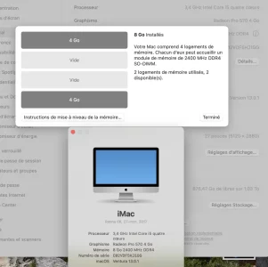

Mes 2 barettes d'origine étaient en position 2 et 3, j'ai donc mis les 2 nouvelles en 1 et 4... Cà fonctionne, mais mon Mac est très, très lent au démarrage pour ouvrir mon bureau, Firefox, etc ... au moins aussi lent qu'avant, sinon plus !..
J'ai donc testé comme on m'avait déjà conseillé ici avec une nouvelle position: 16 - 4 - 16 - 4
Et là, plus rien, çà ne démarre plus. Retour à 4-16-4-16, le Mac démarre, OK, et donc très lent...
Et il m'affiche çà ( copie d'écran )
Bizarre, non ... ???..... Merci
