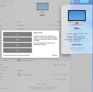

Pas plus lente, à peu près pareil, sauf au démarrage, très, très long... ( montée du bureau, des icones, ouverture de Firefox... ) Ensuite, aucune différence avant et après les 2 x 16 supplémentaires ... et il m'affiche çà ( copie d'écran ) qui ne correspond pas à l'ordre de mon installation ( 16-4-4-16 )
C'est pas vraiment "correct", les 4GB n'était pas correctement installés (0-4-4-0 ce n'était pas normal, à l'origine c'est 0-4-0-4 ou 4-0-4-0), configuration idéale c'est normalement 4-16-4-16 ou 16-4-16-4.

Retour à 4-16-4-16, le Mac démarre, OK, et donc très lent...
Sur la capture d'écran ce n'est pas cette organisation?

La capture d'écran du message #22 donne les infos, Ventura pour l'OS (13.0.1 donc pas à jour, c'est 13.5.2 actuellement) et pour le stockage c'est semble t'il un Fusion Drive car c'est indiqué 1.03To (un SSD de 32Go et un disque dur de 1To), d'où les lenteurs.

Le problème de lenteur provient donc clairement de ce tout petit Fusion Drive avec son tout petit SSD.
Idéalement les barrettes 1 et 3 doivent être identiques, pareil pour les 2 et 4.
Tu as essayé avec seulement les 2*16GB?
Mais 0-4-4-0 était d'origine !... Jamais ouvert, je l'ai acheté comme çà à la FNAC en 2017 !!...
