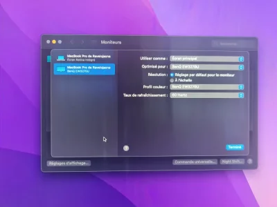

sudo nvram boot-args="iog=0x0" ou sudo nvram boot-args=niog=1Ca à l'air top.A priori c'est possible de dire à la NVRAM de désactiver complètement l'écran interne, via le Terminal :
sudo nvram boot-args="iog=0x0"ousudo nvram boot-args=niog=1
suivi du mot de passe administrateur, puis un redémarrage normal : la  et la barre de chargement du démarrage, suivis par la fenêtre d'ouverture de session devraient alors être visibles sur l'écran externe.
Un peu "dangereux" : si on n'a plus d'écran externe, on ne voit plus du tout l'écran du MBP ?A priori c'est possible de dire à la NVRAM de désactiver complètement l'écran interne, via le Terminal :
En théorie, oui : même ouvert, le MacBook Pro devrait désormais se comporter comme s'il n'avait plus d'écran intégré. Donc dès le démarrage, macOS devrait détecter -et utiliser exclusivement- l'écran externe.Ca à l'air top.
Juste pour confirmer, est-ce que cela permettra avec le MBP branché sur l'écran externe, de l'ouvrir, le démarrer, le laisser ouvert, mettre le mot de passe depuis le clavier du mbp demandé sur l'ecran externe sans besoin de clavier externe ou de refermer le MBP ?
Oui, mais :Un peu "dangereux" : si on n'a plus d'écran externe, on ne voit plus du tout l'écran du MBP ?

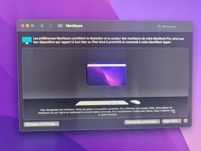

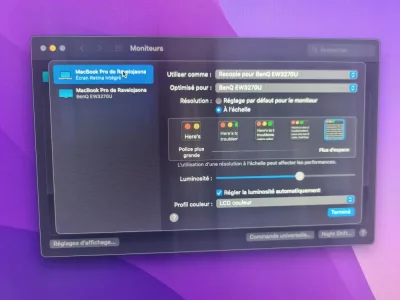

J ai fissure mon ecran de mon macbook pro et n'ai plus rien sur l ecran fissure. j ai connecte un ecran externe, mais je n ai que mon fond d ecran qui apparait ainsi que ma boite mail!! lla surie apparait bien sur l ecran externe mais je n ai rien d autre en visuel... quelqu'un peut il m'aider??? merci beaucoupJe confirme, c'est bien cmd F1 pour basculer entre les deux modes de bureau étendu et de recopie d'écran : https://support.apple.com/fr-fr/guide/mac-help/mchl7c7ebe08/mac
(Ce raccourci clavier plutôt utile n'est pas précisé sur cette page de support, c'est bien dommage)
La touche F1 se trouve tout en haut à gauche du clavier, juste à côté de la touche esc.
Elle comporte, comme l'a précisé @Gerapp38, un petit soleil permettant de diminuer la luminosité de l'écran
Assez logiquement, ce raccourci clavier ne fonctionne que quand macOS détecte au moins deux moniteurs, donc il faut qu'un Mac portable soit ouvert. pour qu'il fonctionne. En effet, dès qu'on referme le Mac portable, son écran interne se désactive et l'écran externe devient automatiquement l'écran principal/unique (dans ce cas la distinction entre bureau étendu ou recopie vidéo n'a plus lieu d'être)
As tu appuyé sur les touches cmd F1 pour récupérer l'affichage sur l'écran externe ?J ai fissure mon ecran de mon macbook pro et n'ai plus rien sur l ecran fissure. j ai connecte un ecran externe, mais je n ai que mon fond d ecran qui apparait ainsi que ma boite mail!! lla surie apparait bien sur l ecran externe mais je n ai rien d autre en visuel... quelqu'un peut il m'aider??? merci beaucoup
