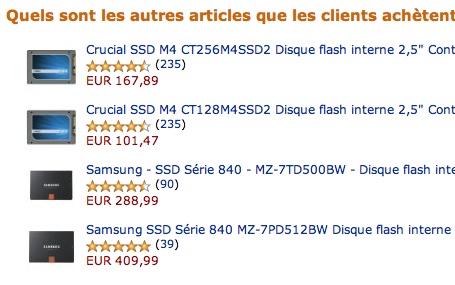

D'ailleurs en allant sur Amazon, je vois qu'on y propose d'autres disques SSD dont un Samsung 500 Go qui me semble bon marché... (mais je ne sais pas ce qu'il vaut par rapport au 512 Go de Samsung bcp plus cher)
