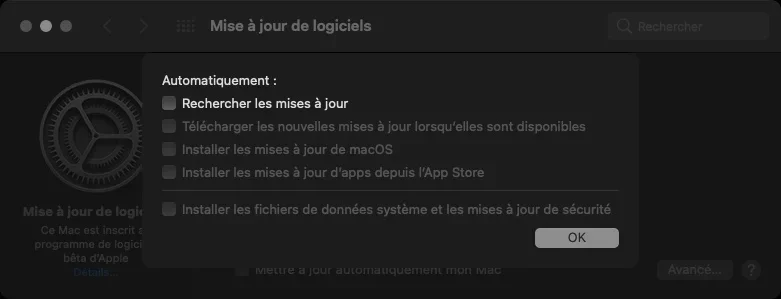

Sinon (je me répète, mais cela avait fonctionné lorsque j'avais rencontré le même problème) dans la fenêtre de mise à jour, va dans "avancé", décoche rechercher les mises à jour. Puis ferme la fenêtre, éteins ton Mac complètement, rallume-le. Puis retourne sur mise à jour, lance la recherche et télécharge, si ça fonctionne et que tu peux installer la mise à jour, n'oublie pas de recocher "rechercher les mises à jour" dans la fenêtre "avancé" ensuite.
Oui et surtout recocher "Installer les fichiers de données systèmes et les MAJ de sécurité"
