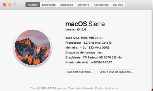

je viens a vous pour savoir que faire ... j'ai plusieurs ordi MacBook, minimac,Iphone montre, iPad, le tout en neuf a chaque fois. cette fois pour une utilisation que pour faire du word et lire des emails j'ai vue sur le bonsoir un iMac (photos pour le descriptif). j'ai installé mon Norton R.A.S

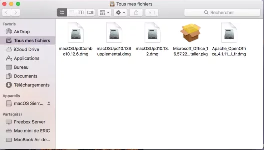

Ensuite j'ai voulu mettre un pack office 365 là il me dit niet .. pas compatible (déjà là mon moral est dans les chaussettes ) ensuite je me suis dit logique faut faire les mises à jours Apple. j'ai été sur Apple et télécharger tout ce qui se trouve au dessus du 10.12.6 ... malheureusement à chaque fois il m'indique impossible ou version non compatible ...

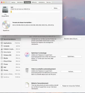

je charge une autre version il débute la mise à jour et m'indique que le disque est pas valide ! bref je ne sais quoi penser.

Un fois ton iMac sous High Sierra (version max pour cette machine) il te faudra télécharger la version 16.43 d'Office - la dernière compatible avec High Sierra - depuis cette page. Celle que tu as téléchargée (la 16.57) n'est compatible qu'avec les versions 10.15, 11 et 12 de macOS, tu ne pourras donc pas l'installer...
Ben, ça c'était l'année dernière. ;)
Pour moi, c'est poubelle !
Sinon, il te faut en effet télécharger la version complète de macOS High Sierra qui pèse 5,23 Go.
