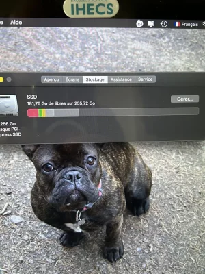

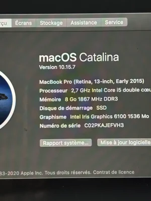

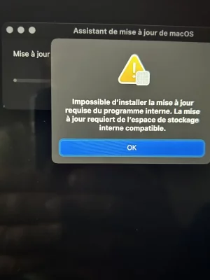

je sais pas installé le nouveau Monterey sur mon Mac Pro 2015
l erreur est la mise a jour requiert de l espace de stockage interne compatible
merci pour vos réponse
@ben3030
Correction de ton titre, tu as un MacBook Pro ce qui n'est pas la même chose.

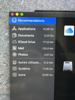

Sinon, ton MBP est éligible pour macOS Monterey, au lu de ton message d'erreur, il semble que tu manques d'espace dans ton disque dur interne.

Apple conseille d'essayer l'upgrade a partir du safe mode :
Intel processor​
  1. Turn on or restart your Mac, then immediately press and hold the Shift key as your Mac starts up.
  2. Release the key when you see the login window, then log in to your Mac.
  3. You might be asked to log in again. On either the first or second login window, you should see ”Safe Boot” in the upper-right corner of the window.
Intel processor​
En français, des fois que...
Processeur Intel
  • Allumez ou redémarrez votre Mac, puis appuyez immédiatement sur la touche Maj et maintenez-la enfoncée pendant le démarrage de votre Mac.
  • Relâchez la clé lorsque vous voyez la fenêtre de connexion, puis connectez-vous à votre Mac.
  • Vous serez peut-être invité à vous reconnecter. Dans la première ou la deuxième fenêtre de connexion, vous devriez voir "Safe Boot" dans le coin supérieur droit de la fenêtre.
