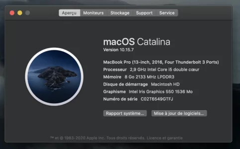

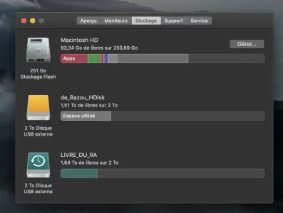

Bonsoir à tous,
J'ai téléchargé macOS Big Sur jusqu'à 12,20 Go, le téléchargement est fini mais il reste coincé là et rien ne se passe.
MrTom
6 Août 2019
2 415
563
38
Hello,
Depuis combien de temps ? Quelle est ta config ? As-tu de la place sur ton disque ?
ikamtchoum
21 Décembre 2020
2
42
J'ai 250 Go de libre et cela fait la troisième fois que je le répète, sans aucune solution. Ci-joint ma config, cela fait plus de 3 heures qu'il reste figé sur l'image précédente.
