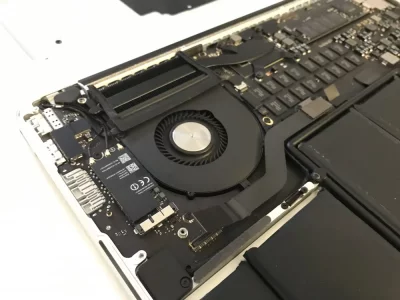

J’ai fait la manip indiquée plus haut, à savoir débrancher la carte fille et mon mac se rallume !
Qu'est ce qui est débranché ? J'arrive pas à voir…
    102,2 KB · Affichages: 220
Réactions: Sly54
Oui exactement, le wifi ne fonctionne pas non plus car il est sur cette carte.
Donc carte branchée, la machine est bloquée, carte débranchée Big Sur est opérationnel… J'espère que c'est un gros bug Big Sur et que ça sera corrigé bientôt !

J'ai exactement le même problème : MBP fin 2013, mise à jour vers Big sur (avec une carte SD à l'intérieur) et écran noir bloquant.
En faisant la manipe de débrancher la carte fille I/O en effet tout refonctionne bien sous Big sur (si connectée à nouveau bloquage)

j’ai débranché la carte fille ! ( wifi & usb & hdmi)
Réinstaller OS X ! Rebrancher carte fille !
MacBook Pro Retina 2014 en vie !

J’ai débranché carte fillle (hdmi / sd / usb / wifi), clé boot Catalina ... rebrancher la carte fille et tout est opérationnel !
