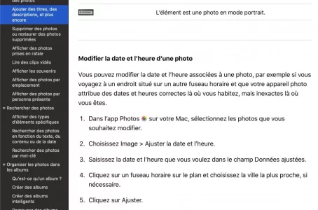

Avant d'aller chercher sur internet, je pense que si tu avais eu l'idée de consulter l'aide (c'est souvent bien utile…), tu aurais pu lire ceci :
Où il est bien indiqué 'Sélectionnez les photos'… :smuggrin:
J'ai bien consulté l'aide, y compris celle d'Apple, donc plutôt explicite. Et j'ai bien trouvé la même chose que ce que vous m'envoyez. Et il est indiqué dans le titre MODIFIER LA DATE ET L'HEURE D'UNE PHOTO (tout comme sur le site d'Apple) et non d'un ensemble de photos ou de plusieurs photos.
Comme expliqué dans mon premier message, je fais comme expliqué dans l'aide mais cela ne fonctionne pas comme je le souhaiterais.
