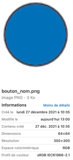

Je voudrais pouvoir spécifier une date et une heure de création pour :
- des fichiers mp3 (enregistrements audios fait dans Audacity)
-> avec la commande touch, j'y arrive en glissant la sélection de fichiers dans le terminal
- des jpg/png créés (avec Affinity Designer), pas des photos prises avec un appareil.
-> avec la commande touch, ça ne modifie que la date de modification.
Par exemple ici, je voudrais pouvoir changer la date de création d'un ensemble de ficher png (avec "touch -t YYMMDDHHMM" ça ne change que "modifié le").
Idéalement, j'aimerai pouvoir sélectionner un dossier, spécifier une date unique et que tous les fichiers contenus dans ce dossier aient cette nouvelle date de création.
Merci.

je voudrai idealement faire deux choses, la premiere est que je ne peux pas changer la date de modifications de certains fichiers comme par exemple /Library, ca ne marche pas avec touch -mt "<date>", ni la date de modification des app (Notes) etc..,
deuxeiement je n'arrive pas a changer la "date de derniere ouverture" que tu vois dans le finder.

On parlait de fichiers, toi tu parles de dossiers et d'applications ... je ne vois pas l'utilité d'une telle modification ! mais bon.
Pour changer la date de modification utilise plutôt "setfile" au lieu de touch
le format date pour setfile est MM/JJ/AAAA HH:MM
exemple pour date de modification -->23/04/2021 à 14h05
setfile -m '04/23/2021 14:05' Mon_fichier
pour la date de création
setfile -d '04/23/2021 14:05' Mon_fichier
Pour la date de dernière ouverture elle est en lecture seule donc pas modifiable par programmation.
Tu peux toujours modifier la date système de ton ordi, puis ouvrir ton fichier, le fermer et remettre la date de l'ordi.
