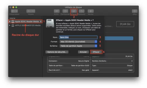

Bien, dans Macintosh HD/Applications/Utilitaires tu lances Utilitaire de disque et tu suis la séquence suivante...
1) tu sélectionnes la racine du disque dur neuf, ne te trompe pas
2) un clic sur Effacer affichera une petite fenêtre contextuelle
3) tu donnes un nom explicite, par exemple Données
4) pour des données, mieux vaut le format Mac OS étendu (journalisé), l'indexation ira plus qu'avec le format APFS
5) toujours sélectionner Table de partition GUID
6) un clic sur Effacer
...et tu patientes, mais bon avec un disque de 1 To tout neuf, ça ne durera pas très longtemps. C'est tout, ton disque sur sera prêt à recevoir/stocker tes données.

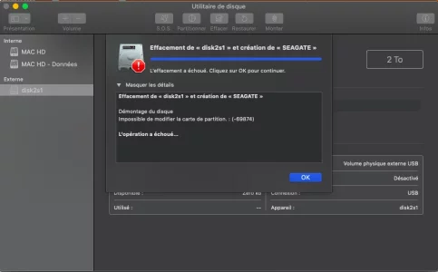

Capture d’écran 2020-03-29 à 16.13.05.png ça ne marche pas... bizarrement
Et pour cause ton disque dur externe est grisé, donc non monté. Si son icône est présente sur le Bureau, un clic droit dessus et tu sélectionnes Ejecter, sinon tu retires son câble, tu le reconnectes. Vérifie alors dans Utilitaire de disque que son icône n'est plus grisée avant de tenter un formatage.
Et pour cause ton disque dur externe est grisé, donc non monté. Si son icône est présente sur le Bureau, un clic droit dessus et tu sélectionnes Ejecter, sinon tu retires son câble, tu le reconnectes. Vérifie alors dans Utilitaire de disque que son icône n'est plus grisée avant de tenter un reformage.
j'ai tout essayé il reste grisé...
