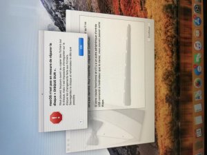

J’ai un Mac 21.5p mi 2011 sous High Sierra.
Il se bloque au démarrage : la barre blanche au 2/3.
Réinitialisations nvram et smc faites : il redémarre et il s’éteint tout seul après 1 minute (barre blanche au 2/3).
Via un autre mac, en mode Target, je ne trouve pas le disque.
Le mode Diagnostic ne se lance pas.
Via Le CMd +R ou Via Alt, j’accède à l’utilitaire.
Si je lance l’utilitaire de disque, au bout de 3 minutes, j’accède au SOS qui ne dit qu’il n’a pas pu faire l’analyse.
Si je lance l’installation de la partition de récupération (High Sierra) : il commence l’installation et il s’arrête.
Parfois, il chauffe énormément.
Que faire ?
Facile de dire que c’est le disque dur mais j’ai déjà eu le cas sans avoir tous ces symptômes.
Je pense à la carte mère.
A votre avis ?

J'ai repris vos idées :
Test avec une autre barrette de ram : barre blanche et il s’éteint
Démarrage en mode sans extension : shift : barre blanche et il s’éteint
Démarrage de mon Mac en mode Target, puis sur le Mac hs, démarrage par alt et trouve le dd de mon Mac et si je le choisis, je retrouve mon high sierra de MON mac SUR le Mac HS donc ca ne vient pas de la carte mère, ni de la carte graphique : suspicion disque dur.
Démarrage en mode Verbose : cmd + V : Génial !!! VOIR PHOTO après la ligne checking catalog file, le imac vérifie pendant une bonne minute (j’estime ça normal surtout si le dd est en défaut) puis il affiche à toute vitesse les lignes en dessous et il s’éteint. Donc Problème disque dur à l’origine du CPU halted.
Donc je me suis trompé dès le début, c’est bien un problème de disque dur à priori.
Je vous tiens au courant après le changement.

C'était bien le disque dur !
Comme quoi, les bizarreries des mac peuvent faire aller dans des mauvaises directions.
Le démarrage en mode Verbose, filmé par mon smartphone a été l'élément qui m'a permis de trouver la source.
Merci Sly54
déjà ouvert puis disque dur neuf et c'est reparti !:)
