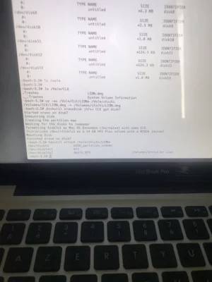

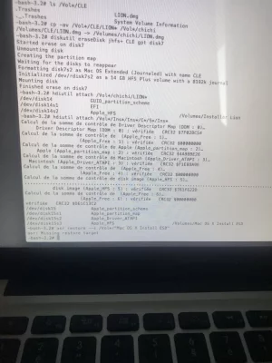

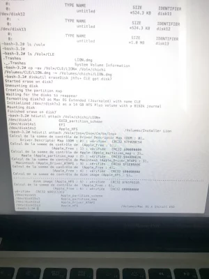

La clé est bien reparamétrée. Passe encore la commande :
hdiutil attach /Vol*/chichi/LION*
  • qui monte le volume de l'image-disque copiée dans le volume chichi
Parfait : volume Installer Lion monté. Il contient un installateur de Lion > dans lequel réside une sous-image disque : InstallESD.dmg qu'il s'agit encore de monter.
- passe la commande :​
hdiutil attach /Vol*/Ins*/Ins*/C*/S*/Ins*
  • (2 espaces ; ne loupe pas d'astérisques d'abréviation) la commande monte le volume de l'image-disque InstallESD.dmg
Parfait : volume Mac OS X Install ESD monté.

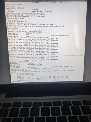

- voici la commande décisive (et dernière en principe) qui configure le volume de la clé -->​
asr restore --s /Vol*/"Mac OS X Install ESD" --t /Vol*/CLE --erase --noprompt
  • fignole la saisie ; "Mac OS X Install ESD" avec les "" ; mets bien tous les doubles tirets -- où tu les vois
  • la commande appelle l'utilitaire Apple propriétaire asr (apple_software_restore) => à restaurer le volume Mac OS X Install ESD au volume CLE. CLE va être reformaté > renommé Mac OS X Install ESD comme la source > cloné bloc à bloc du contenu du volume source > rendu démarrable à la fin par l'inscription d'un chemin de démarrage sur son en-tête. Il y a encore 4,7 Go à copier. La restauration opère en 2 passes : Restoring > Validating => la progression en chacune marquée par tranches de 10%
Poste le retour quand tu auras récupéré -bash-3.2# en signal de fin.
Tu n'as pas saisi la commande entière qui ne doit pas bien s'afficher sur ton téléphone.
- la voici à nouveau dans un bloc de code :​
  • la commande est longue et va jusqu'à un --noprompt final. Je te la redonne en affichage sans bloc de code :
ce qui veut dire que nous avons récupéré le volume a partir du fichier os installer dans la clé donc je peux maintenant réinstaller os lion directement sur mon disque ?
Parfait : la clé est démarrable.
- redémarre (Menu  > Redémarrer) et tiens aussitôt pressée la touche "alt" pour obtenir l'écran de choix du volume de démarrage. Choisis Mac OS X Install ESD (ou EFI Boot si c'était l'intitulé alternatif) > démarre dessus. Tu récupères soit un écran affichant une fenêtre de 4 Utiltaires Mac OS X (comme celui que tu viens de quitter) > soit une interface d'installation directe - selon les Mac.​
=> lance l'option : "Installer Mac OS X" (ou l'installation directe) => et choisis le volume chichi en destination lorsque cela te sera proposé.

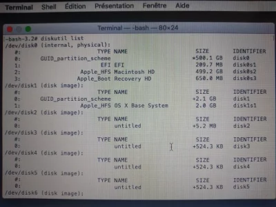

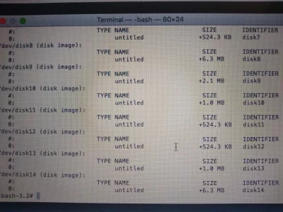

Voila ce que j’obtiens en tapant la commande de la liste des disques dans le terminal. Petite précision, je tourne sous "el capitan" et je pense qu'il n'est plus disponible, d’où l'impossibilité de le réinstaller...je me trompe peu être

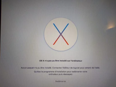

Dernière précision (désolé pour les post multiple...) voila le message obtenue lors de l’essai de l’installation de l'os.
Pour info...le redémarrage n'arrange pas les choses bien entendu ! ca tourne en boucle
Bonjour IAtome
Il y a un problème avec les composants de réinstallation d'El Capitan présents sur le serveur Apple de récupération. Quant au message d'erreur : "OS X n'a pu être installé sur l'ordinateur. Aucun paquet n'a pu être install" => il s'agit d'une attestation d'échec qui n'en donne pas les raisons. Ce qui fait qu'on ne sait pas comment manœuvrer exactement pour surmonter ce blocage.
- quels sont le modèle et l'année de ton Mac ? - as-tu un autre Mac ou des connaissances avec un Mac ?​
