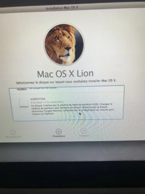

voila ce que sos me dit avec une verification du disque externe hdd
si non pense tu que je puisse le telecharger via ce lien https://os-x-lion-update.fr.softonic.com/mac

merci beaucoup peyret mais avant de pouvoir utiliser la clé usb comme demarrage il faut que je la partitionne en GUID ?
c’est la merde car je n’ai qu’un pc a ma proximité donc ca va être compliqué pour installer la version os sur ma clé usb

Je vois l'image-disque LION.dmg. Passe la commande :
cp -av /Vol*/CLE/LION* /Vol*/chichi
  • (respecte les espaces séparateurs ; et les astérisques * d'abréviation)
  • la commande copie l'image-disque => dans le volume chichi. 5,3 Go à copier.
Poste le retour > quand tu auras récupéré -bash-3.2# en signal de fin.
