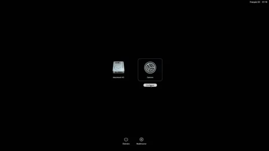

Tu ne vois donc pas une icône en forme de roue dentée comme dans cet écran ?
Si non, c'est bien direction un Apple Store ou magasin habilité, je te conseille fortement un Apple Store. Comme c'est un MBA, il y a une forte chance que ce soit la barrette mémoire ou pas, car dans certains modèles tout est soudé sur la carte mère et dans ce dernier cas de figure, c'est le changement de la carte mère !
Nope je n'ai jamais accès à cet écran. En espérant que ça ne me coûte pas trop cher...
