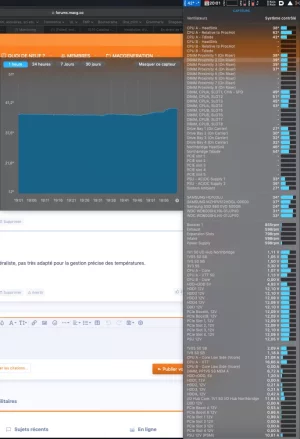

Non, iStat menu, trop généraliste, pas très adapté pour la gestion précise des températures.

Plus précis que ça :
Je veux bien te croire, mais si tu pouvais développer un peu stp :up:

On ne peut pas personnaliser la vitesse du/des ventilateurs en fonction des températures des sondes, c'est du monitoring pur. D'ou le titre de mon post monitoring et contrôle des températures. Mais je me suis mal exprimé, désolé. ;)
Ne t'excuse pas; je postais aussi pour comprendre pourquoi tu excluais iStat menu, maintenant je comprends mieux ta demande :up:

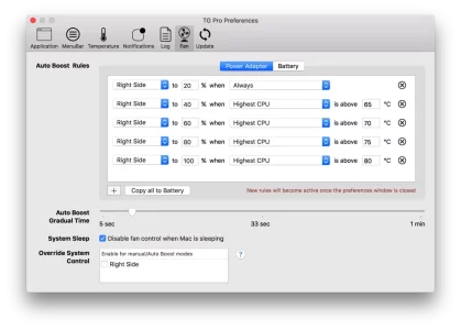

J'ai trouvé des infos sur TG Pro et justement pour une utilisation du processeur à 100% pendant une longue durée, il permet d'abaisser la température de 95-100°C (si géré par le système) à 85-90°C, en utilisant des paliers en % de fonctionnement du ventilateur en fonction de l'augmentation de la température, c'est très intéressant, en plus il ne désactive pas l'alerte interne du processeur, il permet également d'effectuer des réglages différents si on fonctionne sur batterie ou sur secteur dans le cas d'un MacBook (économie d'énergie et donc de temps batterie).
Sur un Mac mini 2012 i7 2.3 ou 2.6 en utilisation intensive à 100% du processeur, on est plus proche des 100°C que des 95°C, ce qui n'est pas très loin de la barrière de décrochage qui est de 103°C. Ramener la température au alentour des 90°C est vraiment un plus pour assurer la longévité de la machine, beaucoup ce sont pleins sur ces modèles d'un sous dimensionnement du refroidissement. Mais c'est juste que la grille de fonctionnement du ventilateur n'est pas finement ajusté. Il semblerait que les problèmes de GPU grillé sur cette génération, ne soit pas étrangers à un fonctionnement du processeur à des températures excessives, car si le processeur peu supporté une telle fournaise ce qui l'entour en souffre fortement.
Exemple, de gestion du ventilateur avec TG Pro :
C'est exactement ce que je cherchais à faire, je vais donc prendre ce soft pour le monitoring température et le contrôle du ventilateur. Merci @Locke d'avoir partagé ton expérience :up:.

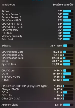

je regarde ensuite sur internet les logiciels qui peuvent me donner des informations complémentaire sur la surchauffe et je DL IStat.
Sauf que toutes ces infos pour moi ça fait un peu trop et je me met tout juste à chercher ^^
je vous envoies des screen shot de tout ça pour en comprendre les limites à ne pas dépasser et surtout quel composants il faudrais changer suite à la compréhension des infos.
Merci d'avance pour votre réponse !

@cazar : Peut-être changer la patte thermique. Pour la batterie rien d'urgent selon Apple, la batterie tient 1000 cycles sur ce modèle.

j'ai vu effectivement que la température du processeur doit idéalement osciller entre : 50° à 65°.
Celle-ci peut toutefois monter épisodiquement à 70°, or la mienne en fin de journée c'est plutôt entre 85° et 90° avec le ventillateur qui souffle comme jamais et le dessous brulant ...
je vais me renseigner pour changer la patte thermique.
Je reviendrais pour donner des infos du changement.

Utiliser une suite graphique Adobe avec ce MBP relève du sport. Je m'explique, ton MBP est trop étriqué en puissance intrinsèque, même si tu as installé un SSD, ton gros point noir avec les logiciels Adobe est la taille ridicule de 4 Go de mémoire ! Oui, je suis cinglant, mais je connais et utilise pas mal Photoshop et franchement ton MBP est vraiment à la peine. Il faut prendre en considération que sous Photoshop, qu'en travaillant avec une bonne pile de calques que le document va occuper en mémoire virtuelle le triple.
Changer la pâte thermique ne sera qu'un pis aller, car ça ne remplacera jamais une quantité de mémoire supplémentaire dans laquelle sera stocké les fonctions principales de Photoshop/Illustrator/Premiere évitant ainsi des incessants allers/retours en lectures/écritures ! A ton niveau, je te conseille fortement d'augmenter ta mémoire à 16 Go et nul doute que ça ira mieux.
Que l'on installe ou pas un logiciel comme Macs Fan Control, TGP, ou autre ne servira pas à grand-chose, si les processus de travail sont trop nombreux, alors macOS déclenchera systématiquement le ou les ventilateurs à leur vitesse maximale.
